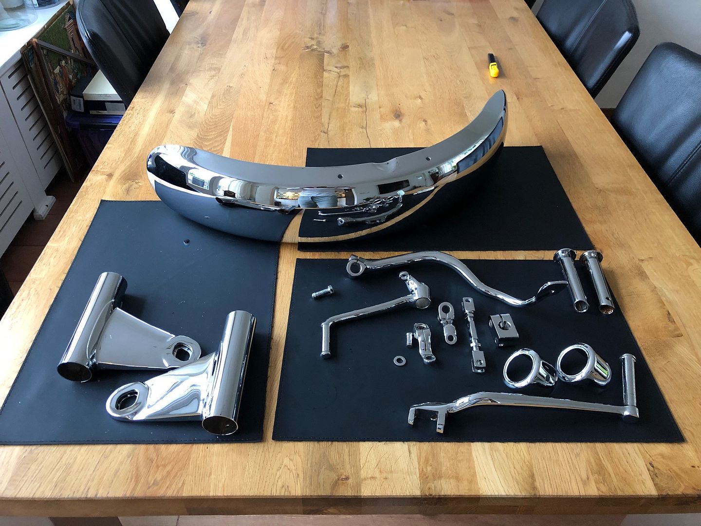

Ben bij Allresto geweest voor een offerte, hij was zo’n beetje de duurste van allemaal. Tijdens het gesprek gaf de eigenaar uitgebreid uitleg over zijn methode van werken, erg ambachtelijk. Hij wil een perfect product afleveren.
Tolenaar was een van de goedkopere verchromers.
Oh en reken er ook op dat het van 8 weken tot 4 maanden kan duren voordat je jouw spullen terug hebt.
Op de foto mijn spullen voor een Kawasaki uit begin jaren ‘70. Goedkoopste offerte was € 700 en de duurste € 1.300 (alles ex BTW). Uiteindelijk heeft een kennis het voor mij in Polen laten doen voor € 450 met € 50 transportkosten. Is erg mooi geworden! Netjes een laagje koper er onder.

Berichtdoor HotWheels » 01 okt 2019, 18:50
Komt dergelijk prachtig chroomwerk dan niet in contrast te staan met de niet verchroomde delen zoals bvb. velgen en achterspatbord?
En kickstarter, voetrem en schakelpedaal waren destijds denk ik toch eerder verzinkt?

Berichtdoor yamjan » 01 okt 2019, 19:27
Genoemde pedalen zijn standaard verchroomd, in tegenstelling tot FS1. Achterspatbord: goed punt! Die had ik op dat moment nog niet, inmiddels wel dus die gaat van de winter in het chroombad. Velgen waren zo slecht dat opnieuw verchromen geen zin had.
