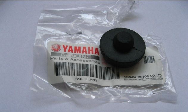

Dr. Bob schreef:Heb je wel de voorste ronde rubbers onder de buddy?, anders zakt die te ver op het frame!
Nee die heb ik niet :cry:
bedoel je deze?
http://www.jmpbonderdelen.nl/yamaha-ond ... t-fs1.html
