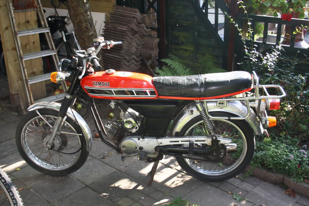

Vandaag van Evald een duitse 1j5 ui 77 gekocht.
Hij is helemaal origineel dus wordt een leuk projectje, wordt ook helemaal opgeknapt.
Het blok is er al onder vandaan, daar binnekort meer foto's van.
@Evald, het is niet te zien op de foto maar op de cilinder staat heel dun geschreven:3f2
Cilinder is flink beschadigd maar daar komen morgen wel fototjes van.
De schijfrem heb ik trouwens los en werkend gekregen door heel hard de hendel in te knijpen zodat de remzuiger losschoot.

Berichtdoor marco » 28 sep 2011, 21:37
Image weer een fs1 in NH erbij.
Ziet er allemaal nog erg origineel uit.

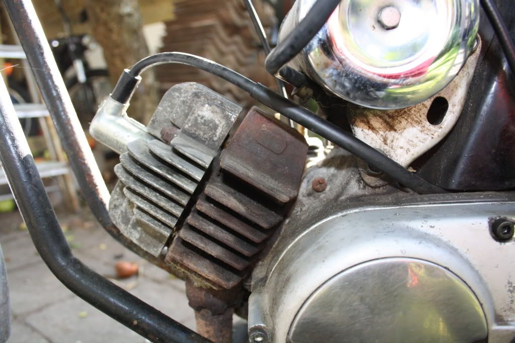

Weer wat opgeschoten met de yamaha, heb ook fototjes van de cilinder erbij:
Binnenkort gaan er wat onderdelen naar de straler.
Kapot maar hij liep er wel mee :D

Goede overmaat zuiger kopen en de cilinder daar op laten boren. Ik ben wel benieuwd waar de restanten van de zuiger gebleven zijn. Gaat dit blokje nog open?

Berichtdoor Camiel » 29 sep 2011, 21:36
Lekker bezig!
Dat cilindertje zou het toch gewoon goed moeten doen nog?
Ik heb een 60cc FS1 cilinder waar beide van de kleine delen van het hemd zijn afgebroken.
Bob had m getest en 80 mee gereden met nog niet optimale setup dus :P ben benieuwd!

Berichtdoor thomas-18 » 29 sep 2011, 22:26
Blok gaat inderdaad open, denken jullie dat dit cilindertje het nog gewoon doet, poorten etc zijn nog wel netjes.
Wartel lijkt trouwens wel vastgelast, zie niet echt een rand waar de wartel in uitlaatpoort over gaat en hij zit echt moervast.

Berichtdoor NIX » 29 sep 2011, 22:28
Even heetstoken. Alleen de wartel.
