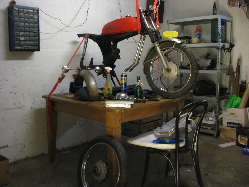

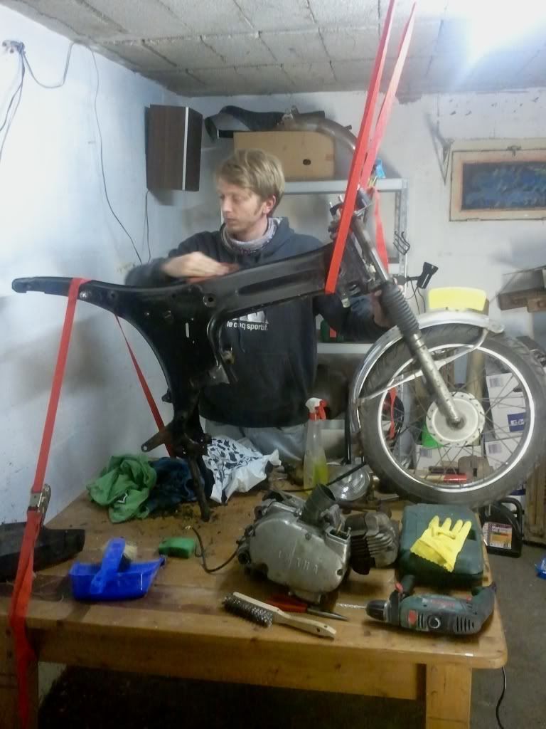

Nu heb ik in Den Haag een keldertje in het appartementenblok waar ik samen met mijn broer woon. Deze heb ik in de afgelopen weken leeggeruimd en tot FS1 sleutelhok omgedoopt. Ik ben er bijzonder trots op. De FS1 staat al op de operatietafel en het feest is begonnen. De brommer is met een aantal problemen weggezet in de schuur en er moet dan ook wel wat gebeuren voor die weer loopt. Ik wil hem niet perfect origineel maken, maar wel ervoor zorgen dat alles technisch netjes in elkaar zit, zodat ik er af en toe nog een ritje mee kan maken.

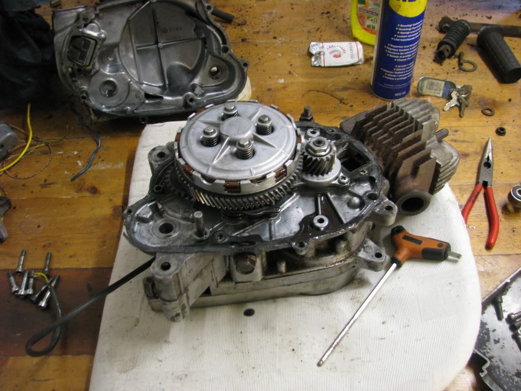

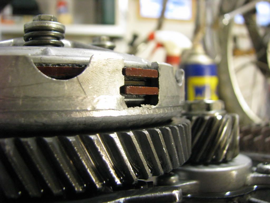

De nummers zijn gelijk, maar zijn dit lange tijd niet geweest. Henk Jan heeft ooit in zijn schuur het bijpassende carter gevonden :) . Het motorblok vraagt wel enige aandacht. Allereerst ontkoppelde hij verrekte zwaar en heb inmiddels gevonden waar het door komt: een ingeslagen koppelingshuis:

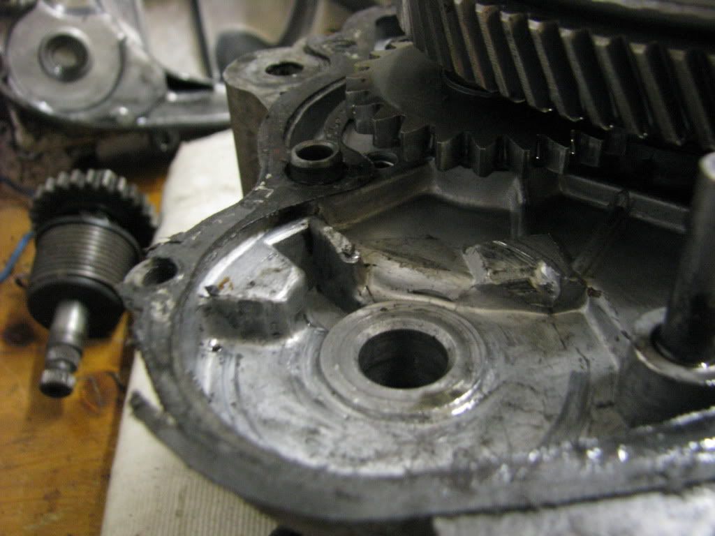

Ook doet de kickstart het niet meer. De veer die op de kickstartas zit en in het carter geklemd zit is eens losgeschoten en heeft het carter goed beschadigd. Ik weet nog niet of een nieuwe veer blijft zitten, maar eigenlijk vertrouw ik het niet meer en ga het liefst opzoek naar een nieuw carter.

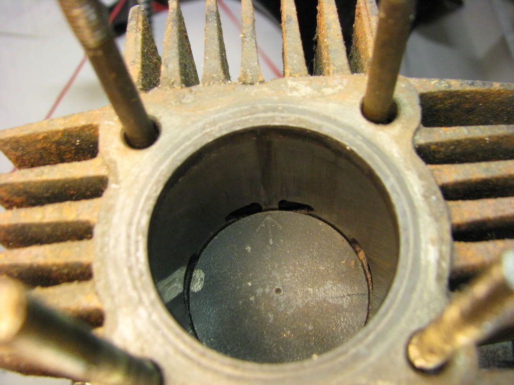

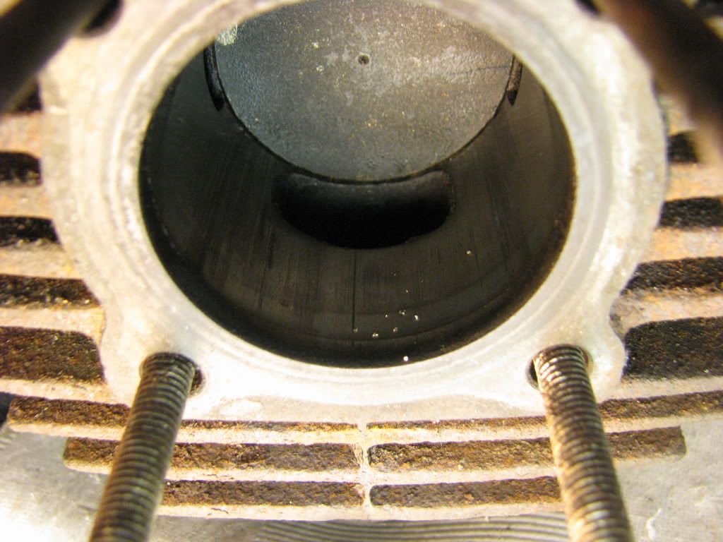

De cilinder is een 60cc F5B immitatie rukgeval inclusief warmloper. Het heeft nooit harder dan 67 km/uur gelopen, ook niet na wat werk met de rattenstaart.

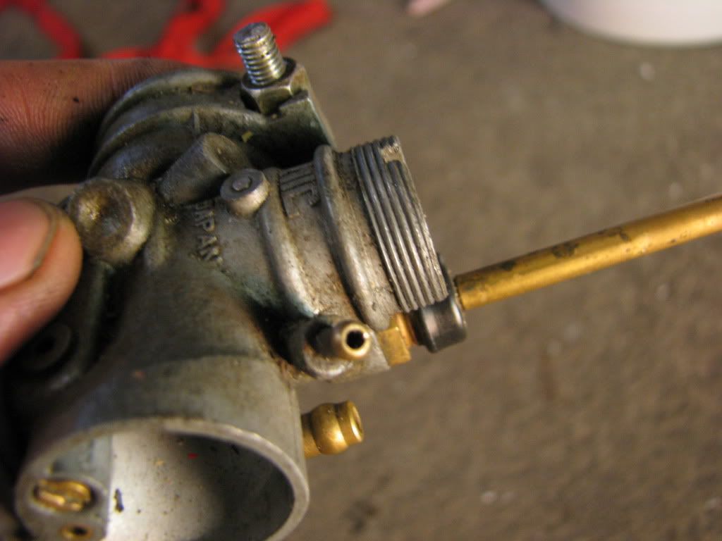

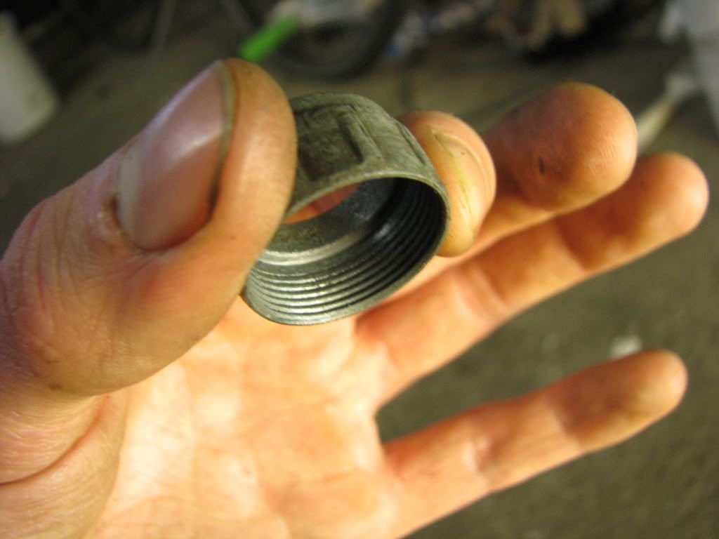

Van de carburateur is jammergenoeg het schroefdraad beschadigd van het dopje die je er bovenop schroeft. Het blijft er niet meer opzitten.

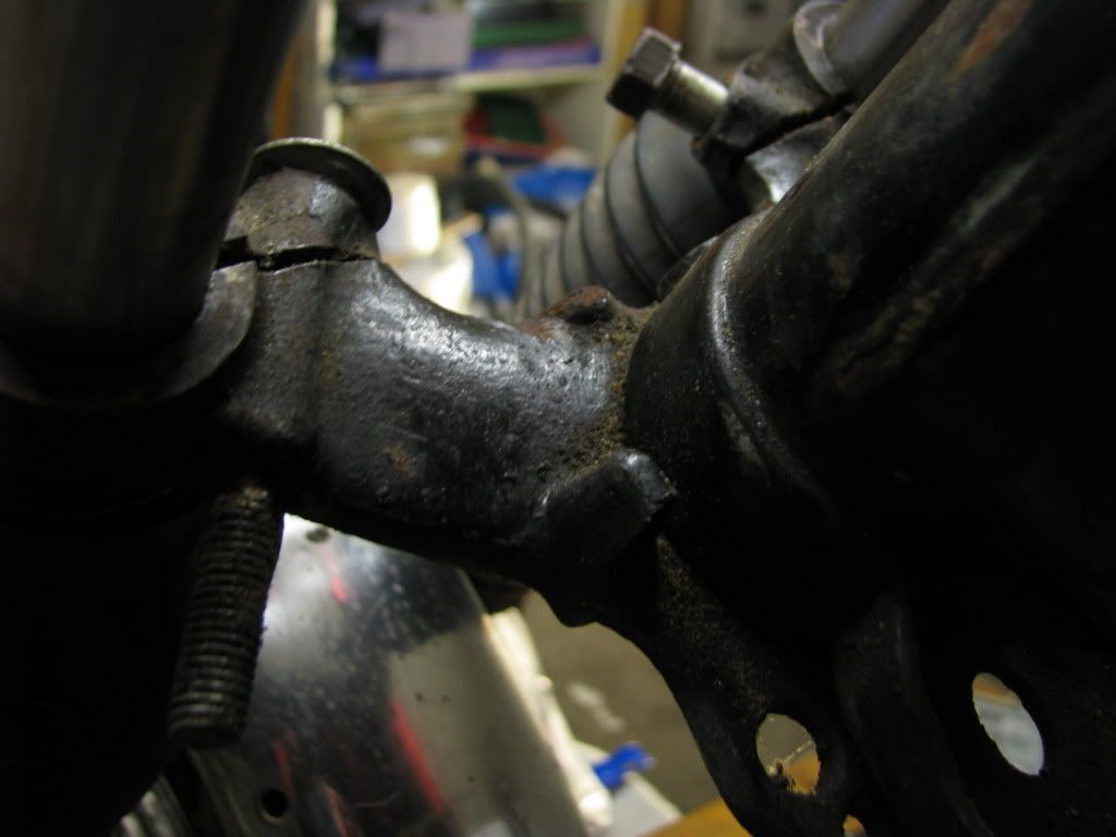

Het balhoofd zit kneiterhard vastgedraaid. Dat ik daar ooit fatsoenlijk een bocht mee doorkwam? Ook was ooit het schroefdraad kapot waar de linker vorkpoot ingeklemd zit. Dit loste ik vroeger dus op door een lange bout met platte ronde kop te nemen en de boel gewoon hard aan te draaien. Het gedeelte dat dus de vorkpoot vastklemt is deels verbogen, waardoor ik de juiste bout er op dit moment niet in kan draaien, omdat het schroefdraad niet recht voor het gat zit. Hier moet ik nog eens naar kijken of ik dit kan oplossen. Ik zag dat het schroefdraad ook erg fijn is en ik mijn standaard tapsetje niet kan gebruiken. De vorkpoten zijn ook zo lek als een mandje.

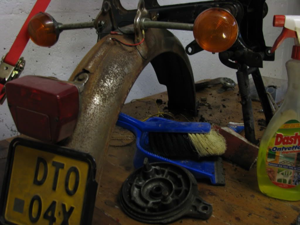

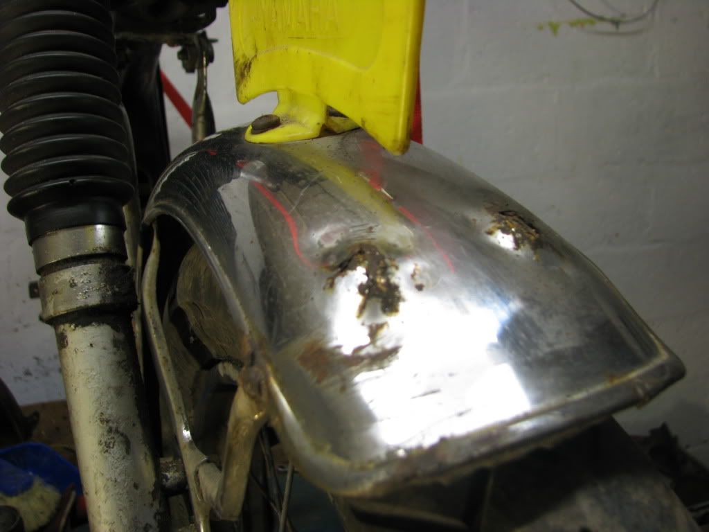

De spatborden zijn -bij mijn weten- (ik dek mij vast in voor ori professori) nog origineel. Het achterspatbord is alleen roestig, het voorspatbord is niet meer tot leven te wekken. Misschien als Frankenstein. 'Zitten ook weer veel verhalen achter', maar niet echt verhalen waar ik trots op ben. Zoals met een net nieuwe achterband in de regen rijden en na 300 meter als rossi door de bocht willen gaan. Tsja, zo leer je het wel.

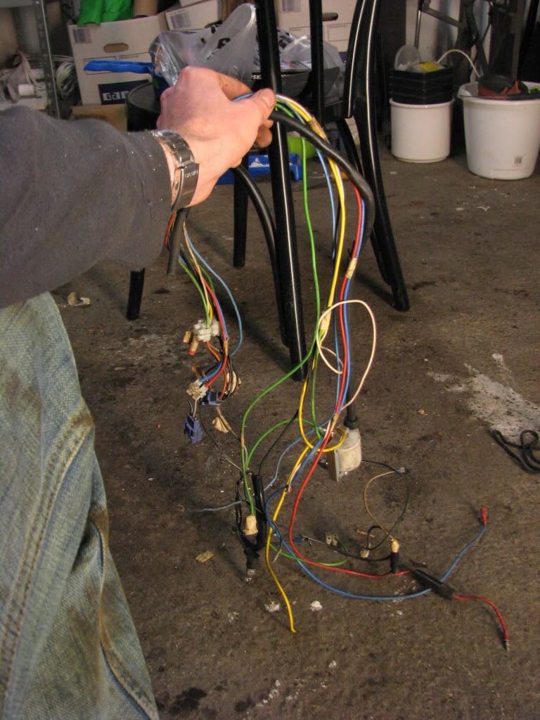

Dan hebben we nog een kabelboom, die ik de avond voor mijn brommervakantie in elkaar heb gebeund. Het heeft wel altijd gewerkt en het zag er erg vrolijk uit! Maar geen kroonsteentjes en knijpstekkers meer. Dit wil ik netjes gaan solderen met de echte stekkertjes. Ik heb ook geen zin meer in doorgebrande verlichting, dus ik ga mij eens verdiepen in de electrafaqs of ik er niet een spanningsregelaar tussen kan zetten.

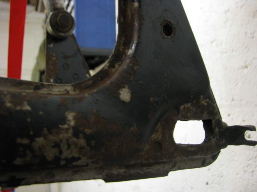

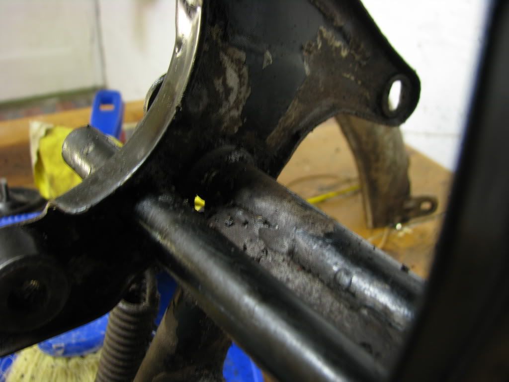

Verder zijn er hier en daar nog wat gaten uitgelubberd of uitgeboord, zoals bij de middenbok en de achterbrug.

Even denken: Je lampjes brandden door door het ontbreken van een accu die ook laadt als het licht aanstaat, Je achterbrug is een keer op maat gemaakt voor een holle as, je achterspatje heeft een kabelgoot en roest als een imi, voor je T-stuk heb je een M10x1,25 tap nodig, met een andere wartel zal je carb nog wel bruikbaar zijn, denk ik, en hier ligt nog wel een membraamcarter, anders toch maar een keer een sloop 2RU blokje scoren.

FF een tip, als je de cilinder hebt laten honen en een nieuwe zuiger erin zet dan moet het pijltje op de zuiger
naar de uitlaatpoort wijzen. :idea:

agassi schreef:FF een tip, als je de cilinder hebt laten honen en een nieuwe zuiger erin zet dan moet het pijltje op de zuiger
Haha, zie het nu pas. Die is een stuk verder gekomen dan die van Niels.
