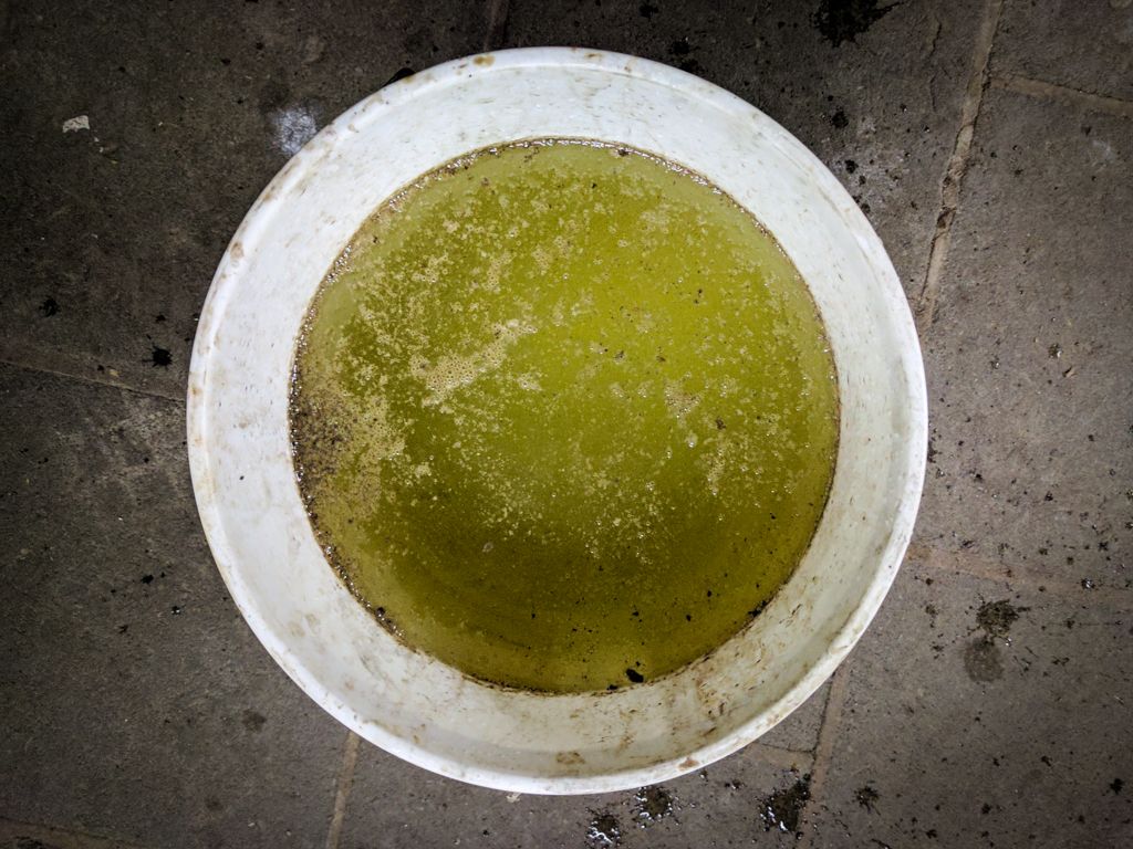

Ik ben begonnen met het voorbereiden van spuitwerk. De vorkpoten en blokdelen ga ik met Motip velgenspray grijs spuiten. Nu is het natuurlijk verschrikkelijk koud in mijn schuur. Maar aangezien de boerderij van mijn ouders toch compleet gestript gaat worden, gaat dat -met toestemming- gewoon op mijn slaapkamer gebeuren. Ik slaap daar pas vanaf de kerst, dus ik hoop tot die tijd al het spuitwerk gedaan te hebben.

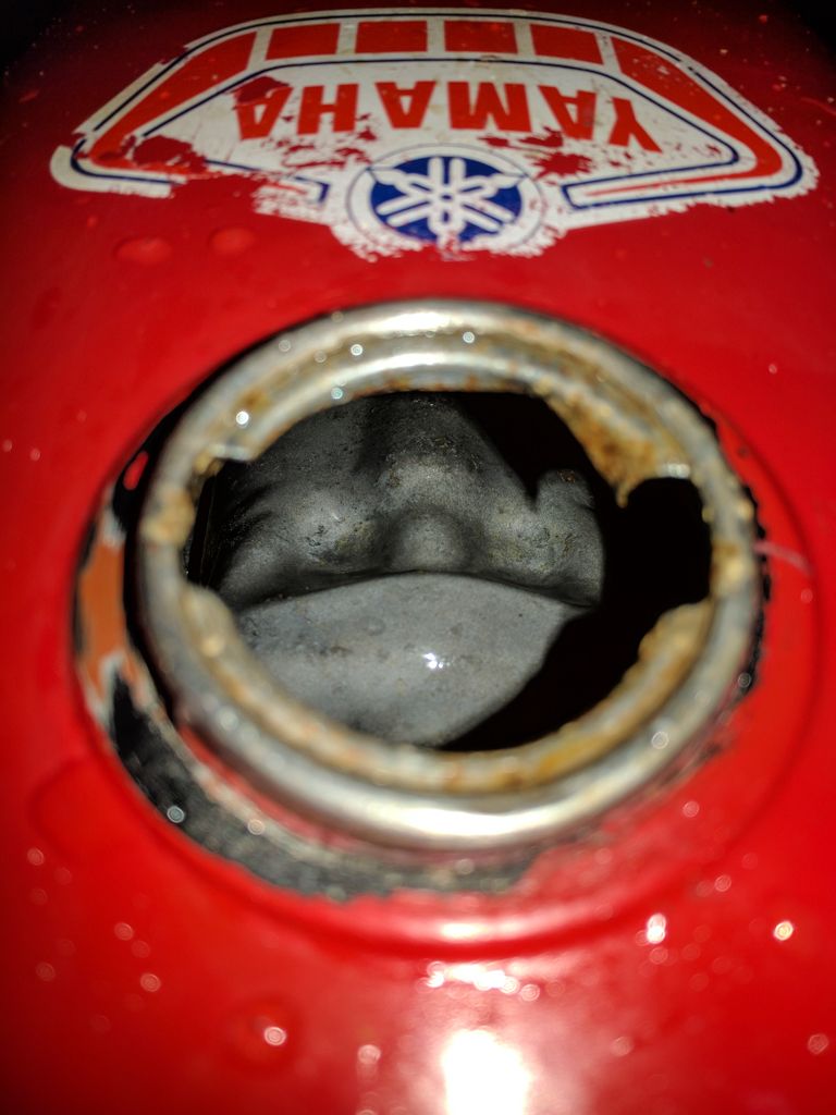

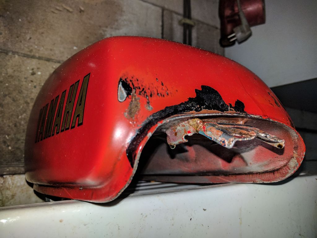

Vandaag wel een kleine tegenvaller; mijn tank blijkt te lekken. Ik wilde hem eigenlijk net een citroenzuur beurtje geven. Maar ik heb geen idee wat wijsheid is en of de kosten van tank cure wel de moeite is, aangezien het toch een on-orisch tankje blijft.

Ik zou die tank solderen. Eventueel eerst electrisch ontroesten.

Ik ga de tank binnenkort eerst eens goed schoonmaken en dan kijken wat de mogelijkheden zijn. Het lekken is vooral gezweet bij het plaatje dat aan de tank vastzit en in het tankrubber op het frame rust. Ik ben benieuwd of dat te solderen is.

Ik had al eerder gemeld dat ik wat gezweet zag onderaan de tank. Dat heb ik even goed in de gaten gehouden en na 3 dagen hing de volgende druppel aan de onderkant:

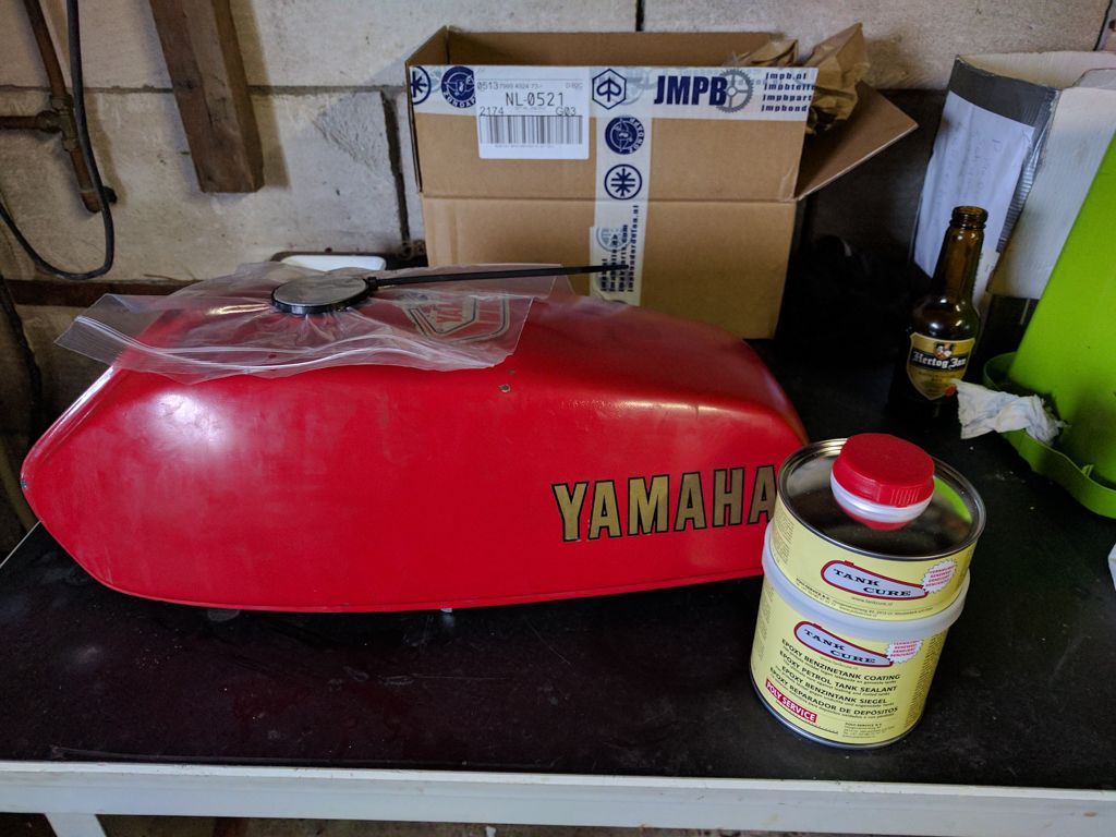

Op dezelfde plek was mijn originele rode 2RU tank gaan lekken. Ik heb maar meteen de knoop doorgehakt en een tankcure set besteld. Niet goedkoop, maar ik wilde eigenlijk ook weleens het klusje van een tank coaten gedaan hebben. Vooralsnog lijkt het allemaal goed gelukt te zijn.

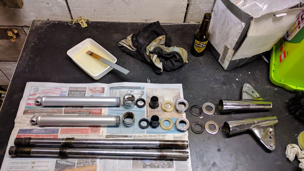

Daarna wilde ik de voorvork in elkaar gaan zetten, maar ik heb stom genoeg de verkeerde keerring besteld en nu duurt het dus weer een week voor het rijwielgedeelte af is. Uit frustratie en teleurstelling mijzelf zojuist een compressor cadeau gedaan. Wat mij verder nog opviel, ik heb twee verschillende binnenpoten. Klopt dit wel?
Dat is niet de enige bestelblunder. Ik kwam er vandaag achter dat de schroefbus waar de keerring ingaat helemaal niet beschadigd is zoals ik dacht. Het krom geslagen metaal is gewoon onderdeel van de oude keerring. Heb ik voor niks 1 nieuwe immi schroefbus van €17,- besteld...

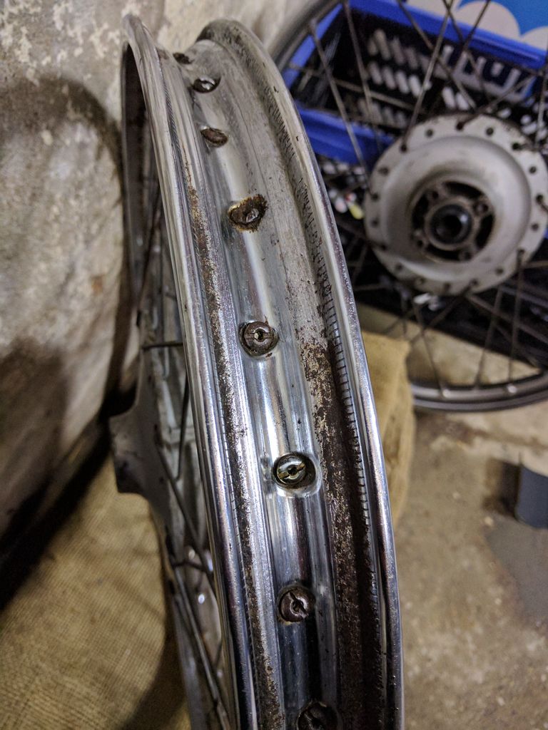

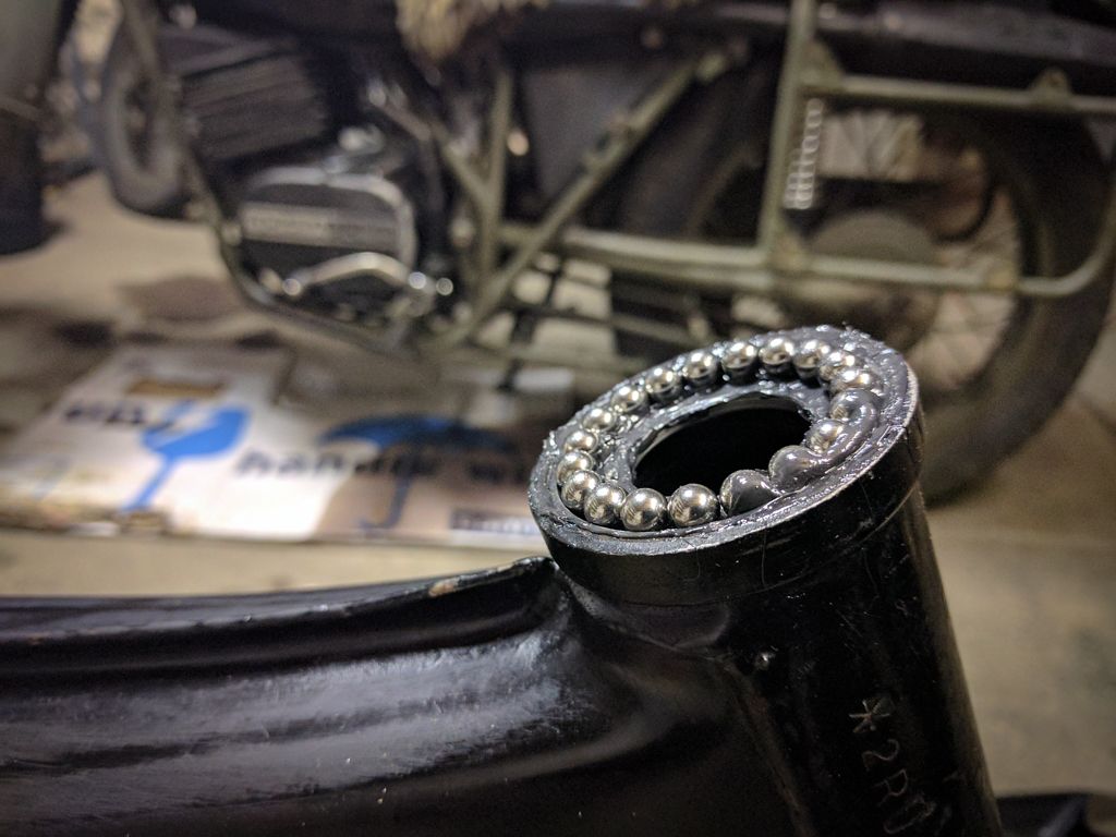

Verder het roest van de velgen nog even ingesmeerd met hamerite en het nieuwe balhoofdlager gemonteerd. Ik zie het einde al in zicht, als straks de voorvork in elkaar kan zal het opbouwen wel snel gaan. De kabelboom vraagt nog wel om wat aandacht en dan natuurlijk nog de carburateur afstellen. Ik twijfel ondertussen wel wat ik met de brommer ga doen, vraag mij af of ik nog wel lol met rijden zal beleven. Als je elke dag op de motor zit is het toch wel een klein sloom apparaat. Wellicht heeft een ander er dan meer plezier van. We gaan het zien, eerst maar eens het geheel rijdend krijgen. Fijne feestdagen!
