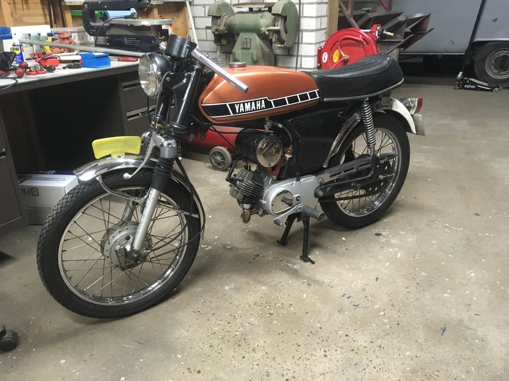

zo stond hij er bij voor de verbouwing (wel even ander stuurtje om te passen):

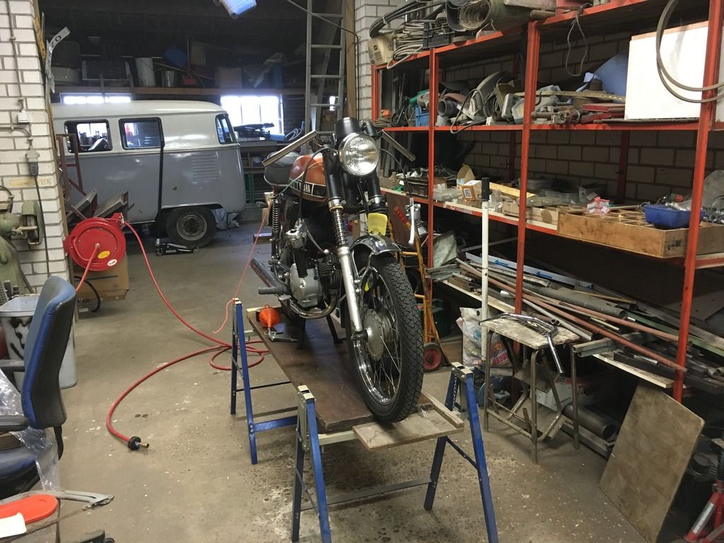

brommertje mooi op werkhoogte:

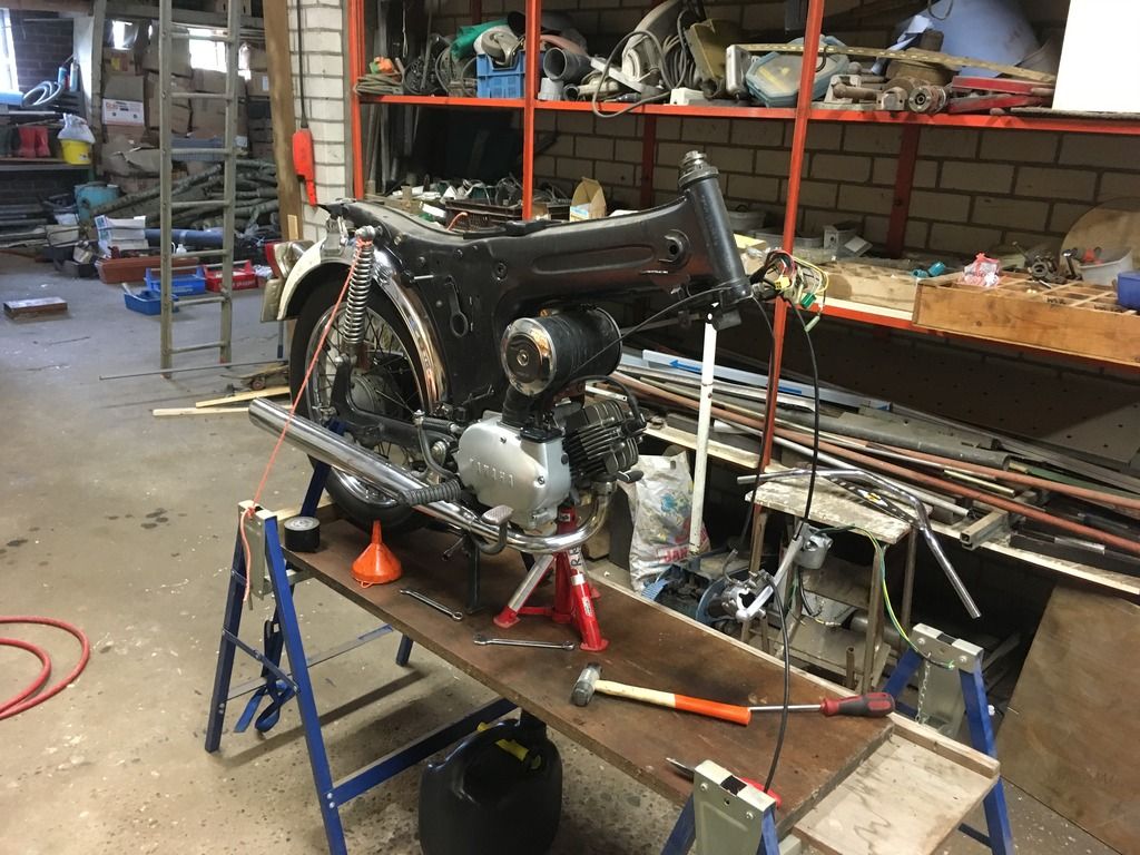

en de boel gedemonteerd:

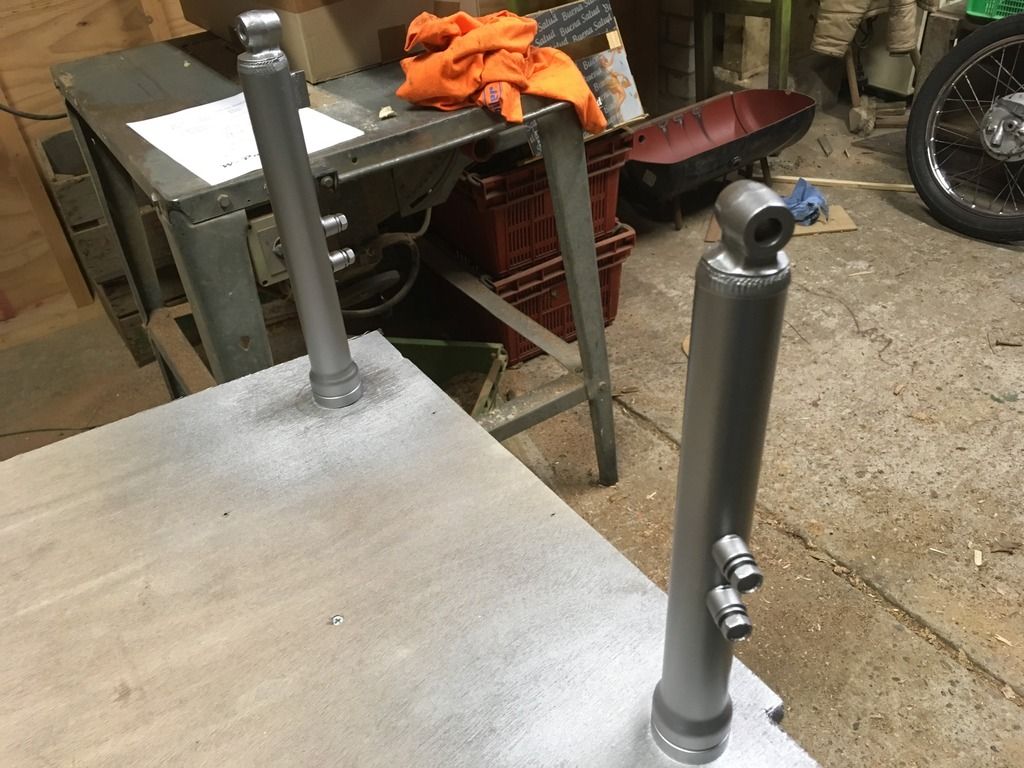

nieuwe keerringen in de voorvork en gelijk maar even gespoten:

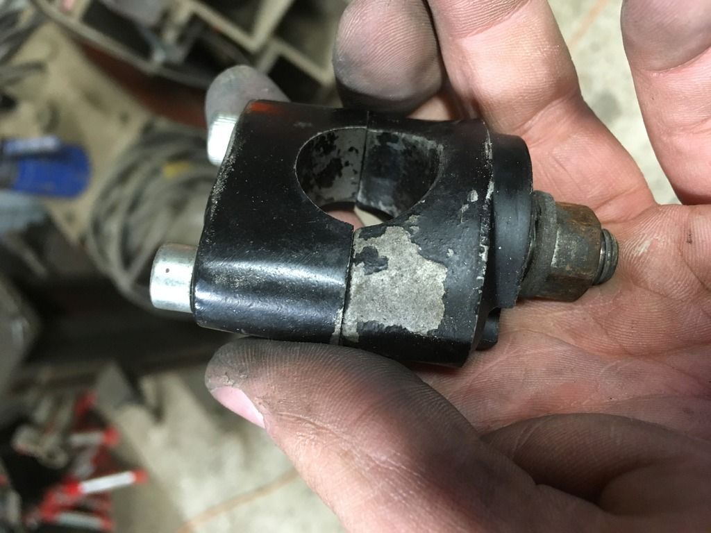

stuurbevestiging van:

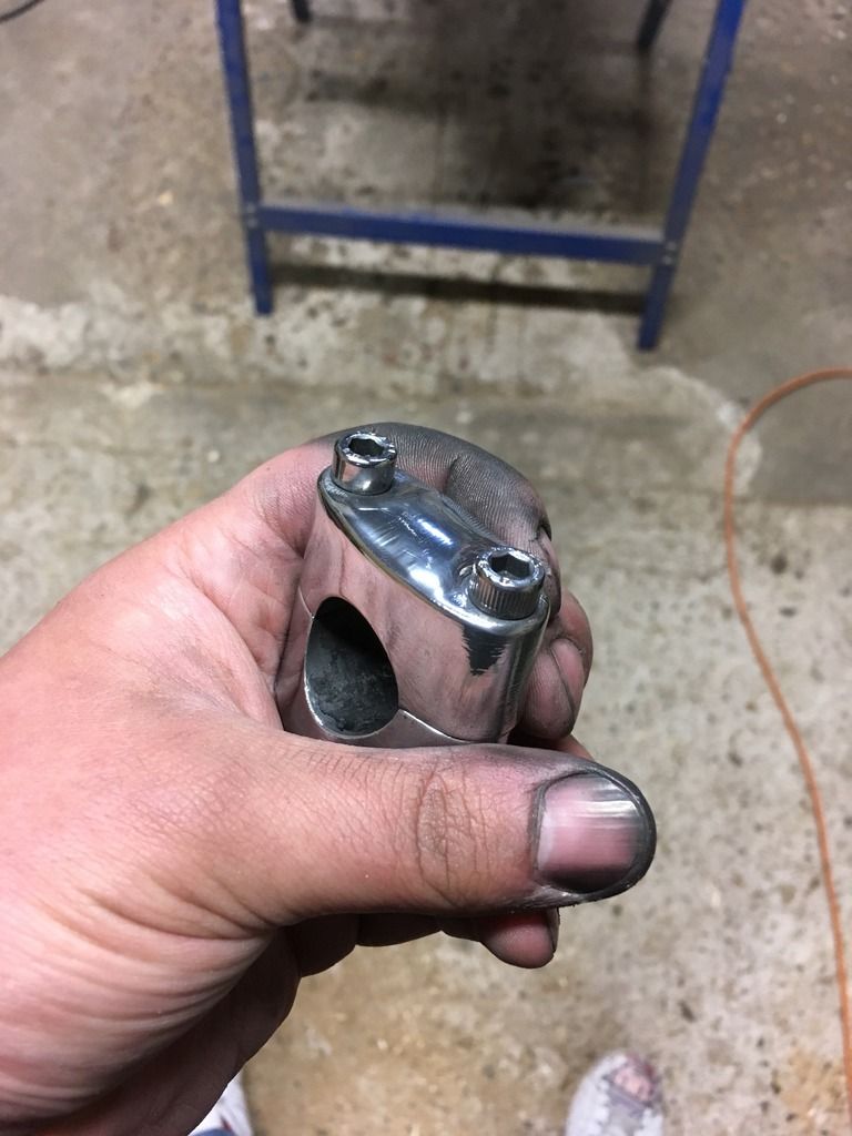

naar:

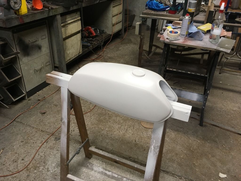

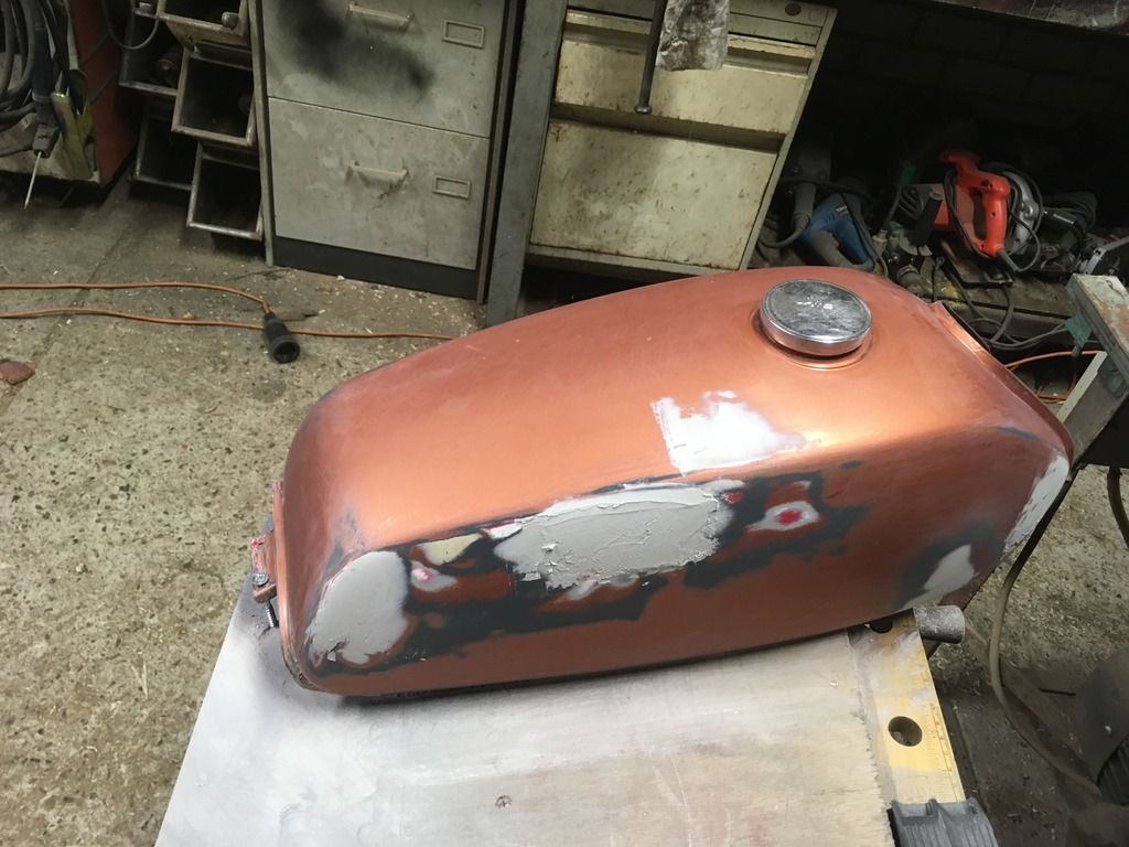

ondertussen ook het tankje van binnen ontroest, strak gezet en begonnen met het spuitwerk:
hij moet nog in de 2k blanke lak.

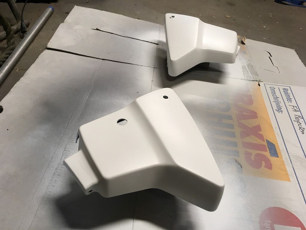

zij kappen ook strak en in de primer:

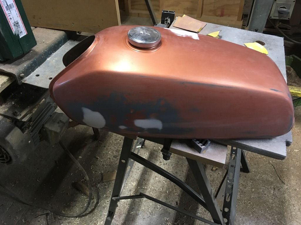

Verder was het spuitwerk af maar heeft de tank nu al een beschadiging opgelopen :x , ik ben inmiddels dus ook een beetje klaar met die tank, ik had er best veel tijd in zitten en hij was ook echt mooi geworden. Maar ik denk dat ik hem nu naar een professionele spuiter breng en er maar vanaf ben.

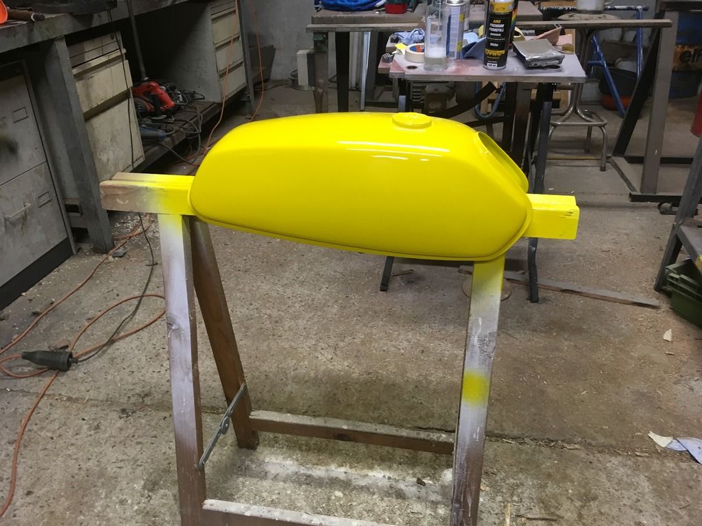

afgelopen week het spul weer opgehaald bij de spuiter, en ik moet zeggen, ik vond mijn spuitwerk al wel goed maar dit is echt van een ander niveau:
mijn werk:
van de spuiter:
