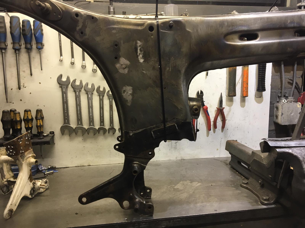

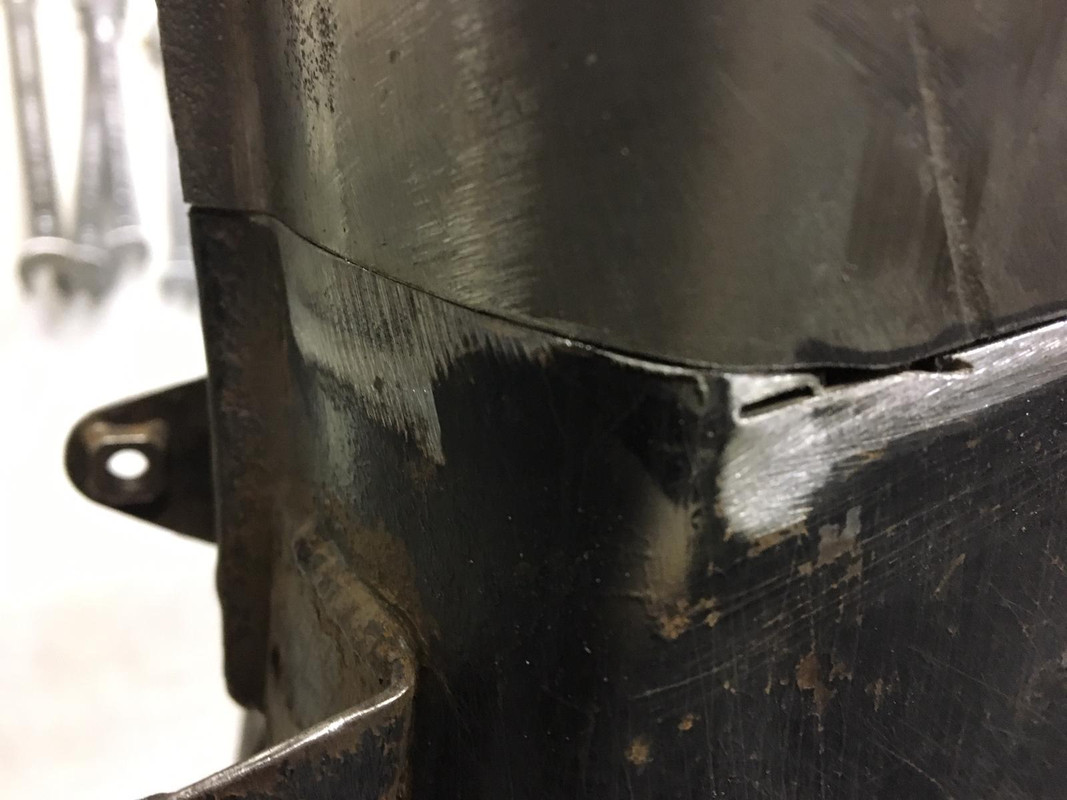

In elk geval ben ik nu druk aan het slijpen en lassen.
Ik heb van een donor frame de complete onderbouw afgeslepen en deze
pas gemaakt op mijn huidige frame.
Nu in het weekend nog vast lassen en glad slijpen, zo ben ik in elk geval
al een heel eind onderweg.
Daarna nog wat reparatie aan de rest van het frame, oa de gaten van de middenbok.
