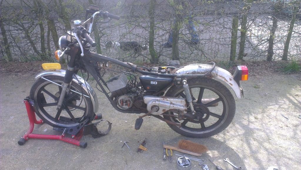

Vandaag hebben we het eerste begin gemaakt door de brommer (gedeeltelijk) te strippen en schoon te spuiten.
Ook hebben we al een berg onderdelen besteld, en dat komt naar verwachting aankomende woensdag binnen.

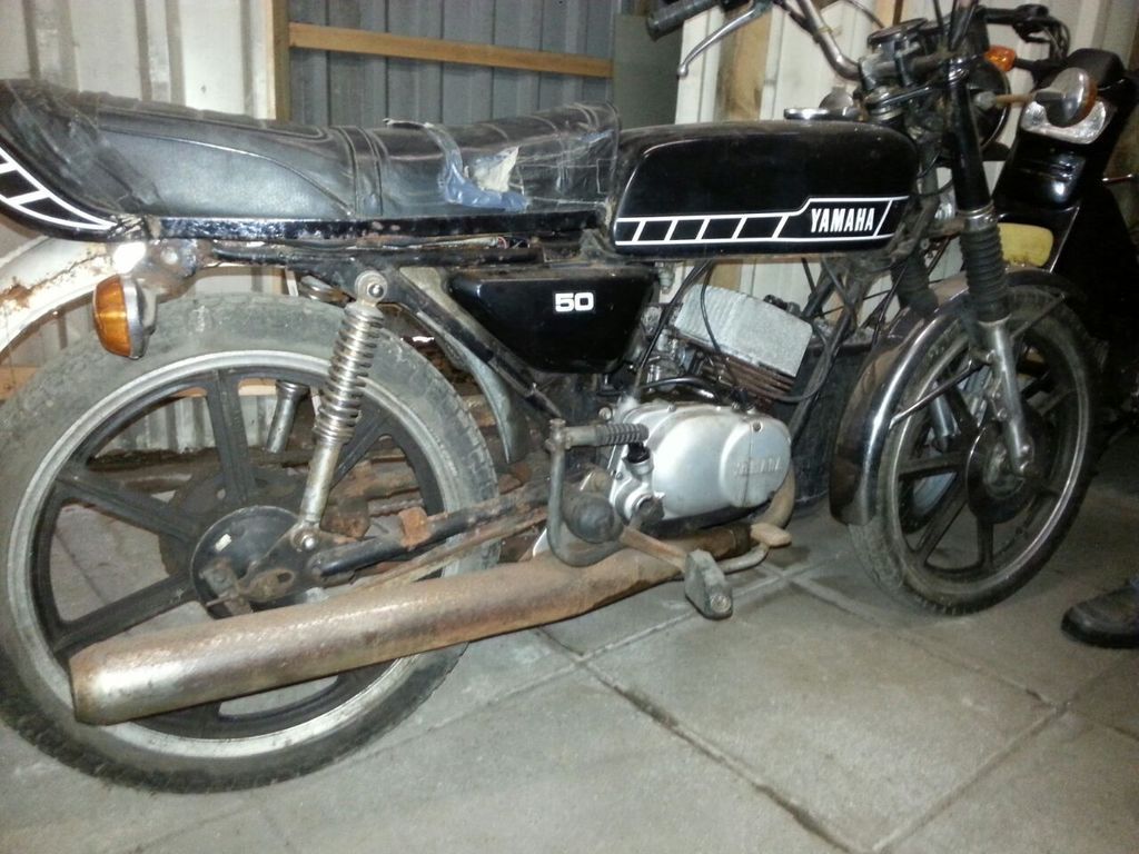

Bij opa in de schuur:
Gedeeltelijk gestript:

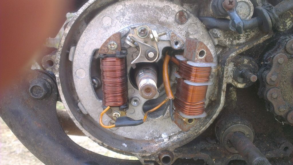

Wachtend op een nieuwe condensator:

Berichtdoor pee67 » 13 apr 2015, 20:34
Vervang gelijk de contactpuntjes nu het toch open ligt....
