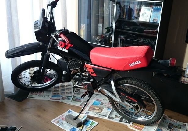

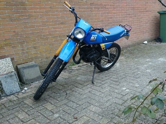

Hallo,
Sinds vorige week ben ik in het bezit van twee DT's.
Één rijd opzich wel. Nog wat puntjes op de i en dan ga ik daar lekker meer touren.
De andere moet nog het één en ander aangesloten en nagelopen worden. Dan zou deze in principe ook moeten kunnen rijden.
Als het motortje goed loopt gaat waarschijnlijk de hele brommer uit elkaar om helemaal netjes gerestaureerd te worden.
Ik hoop hier de nodige informatie te kunnen vinden ondanks dat het eigenlijk een fs1 forum is.

Berichtdoor Asconagt » 14 maart 2016, 18:51
Bedankt voor de reactie's.
Ik heb net eens even een goede proefrit gemaakt.
Daarbij kwamen toch wat dingetjes naar boven waar ik wat hulp bij kan gebruiken.
Ten eerste heb ik eigenlijk totaal geen idee wat voor setup erop zit.
Dus nadat ik m goed warm had gereden was ik eens benieuwd naar de topsnelheid.
Hiervoor ging ie in z'n vier behoorlijk in z'n toeren.
Bij een snelheid net even voorbij de 60 viel ie ineens uit.
Koppeling inknijpen en op laten komen werkte eerst niet.
Later toen de snelheid aardig was teruggelopen naar z'n 2 geschakeld en weer rustig de koppeling op laten komen.
Toen sloeg ie dus weer aan.
Daarna reed ie in principe ook gewoon weer prima.
Voor de zekerheid de snelheid op de 50/55 gehouden en dat was totaal geen probleem.
Wat zou hier de oorzaak van kunnen zijn.
Ten tweede valt de snelheid met tegenwind behoorlijk terug als ik in z'n 4 rij.
In z'n 3 trekt ie wel redelijk door in z'n toeren maar zodra ik naar z'n 4 ga valt ie bijna gelijk weer terug in snelheid.
Ten derde stottert ie behoorlijk bij een laag toerental als ik even een korte pauze heb genomen en m daarna weer start.
Als k hoog in de toeren rijd gaat het gewoon goed.
Zo dat was een aardig verhaal.
Ik hoop dat het duidelijk is en iemand misschien wat tips heeft.
Alvast bedankt voor de moeite
