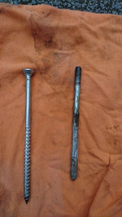

Ik kwam echter wel iets anders tegen waar de tranen bijna van in m'n ogen sprongen.
Ik bleef namelijk maar met het idee lopen dat ie misschien wel ergens valse lucht zoog.
Nu zag ik dat de slang voor het luchtfilter alleen maar over de carb heen geschoven was.
Hij zat niet vast met een klem o.i.d.
Maar toen het volgende.
Het viel mij namelijk op dat het blok rond de cilinder wat vochtig was.
Aangezien ik toch de poorten wou controleren besloot ik om de kop eraf te halen.
De eerste moer die ik los wou halen zat ontzettend los.
Ik kreeg m ook niet heel erg vast gedraaid.
Oftewel de draadeind in het blok was dol :evil:
De volgende 2 moeren zaten wel goed vast.
Echter bij de 4e en laatste zag ik een kruiskop zitten.
Dit vond ik op zich wel wat vreemd.
Nu bleek dit dus gewoon een lange houtschroef te zijn :shock:
Hier baal ik dus behoorlijk van omdat dit blok origineel bij deze brommer hoort.
Ik ben dus bang dat ik opzoek moet naar een ander blok.
Daar had ik nu eigenlijk net even geen zin in.

Berichtdoor ginofs1 » 17 maart 2016, 21:21
dicht lassen en op nieuw tappen :wink:

Berichtdoor Laars » 17 maart 2016, 22:09
Overmaats tapeind M8 draadeind.

Berichtdoor NIX » 18 maart 2016, 10:04
Wacht even met M8 en lassen. Dit is redelijk makkelijk uitboren voor iemand die dat vaker deed omdat het staal niet keihard is. Grootste probleem is dat het alu carter nog zachter is. He gaat dus gemakkelijk heel erg scheef als je niet in het midden blijft. Ik begin altijd klein en ga langzaam groter. Het moeilijkst is het laatste (altijd scheve) restje tapeind onder uit het gat peuteren. Daarna kun je 2 dingen doen:
- met 5mm het hele gat een halve cm dieper boren en dan nieuwe M6 draad erin en een nieuw tapeind erin draaien;
- het bestaande gat met M6 opboren en een helicoil zetten en dan een nieuw tapeind erin.
De beschadigingen op het pakkingvlak zijn niet dramatisch en met een nieuwe pakking ius de voet meer dan voldoende afgedicht.

Berichtdoor marco » 18 maart 2016, 20:36
Blokje is denk ik van een timmerman geweest

Berichtdoor ginofs1 » 18 maart 2016, 20:52
ik kan het niet goed zien maar volgens mij zie ik 3 gaten en is de boel aardig gaar geboord

Berichtdoor HotWheels » 18 maart 2016, 21:04
allemaal netjes opgemerkt en geadviseerd, maar vergeten jullie niet dat iemand die bij de aankoop het verschil niet merkte tussen een houtschroef en een draadeinde met moer, meestal ook niet thuis is in lassen, tappen, opboren en helicoils? laat staan er het materiaal of de kennis voor heeft?
