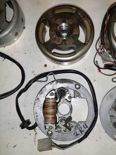

Berichtdoor Dr. Bob » 26 feb 2020, 21:34
Ik heb eens gekeken wat ik aan ontstekingen en vliegwielen in de kast had liggen en kom zeker op 5 types voor de FS1 uit, afgezien van de HPI en de betrouwbare electronische ontsteking van FS1 parts Hilversum.
Op een oude 5 bak FS1 zat een Hitachi ontsteking met zwaar vliegwiel, de bedrading had 4 losse stekkers, geen blokstekker.
Laatst bijgewerkt door Dr. Bob op 26 feb 2020, 22:14, in totaal 1 keer bewerkt.
Berichten: 638
Geregistreerd: 23 dec 2010, 20:26
Woonplaats: Achterhoek
Re: Type vliegwiel
Berichtdoor Dr. Bob » 26 feb 2020, 21:40
Op een oud type FS1 4 bak zat een ontsteking met een zwaar vliegwiel merk Mitsubishi. De spoelen zijn kleiner, andere contactpunten, bedrading ook met 4 losse stekkers
Berichten: 638
Re: Type vliegwiel
Berichtdoor Dr. Bob » 26 feb 2020, 21:50
Daarna kwam er een andere grondplaat, bedrading met een blokstekker en voor de FS1 een lichter Mitsubishi vliegwiel met nummer FOTO3171, dezelfde grondplaat werd ook voor RD 50/80 gebruikt maar dan met vliegwiel FOTO01, de vliegwielen kun je niet uitwisselen vanwege verschillende timing voor de contactpunten!
Berichten: 638
Re: Type vliegwiel
Berichtdoor Dr. Bob » 26 feb 2020, 21:58
Vervolgens kwam de 2RU met een andere grondplaat, grotere spoelen, andere punten en een groter vliegwiel. Dat vliegwiel past wel op een ouder type ontsteking, maar geeft daarop een zwakkere vonk en verlichting. Gino heeft een aantal 2RU ontstekingen omgebouwd tot CDI ontsteking zonder puntjes.
Laatst bijgewerkt door Dr. Bob op 26 feb 2020, 22:16, in totaal 1 keer bewerkt.
Berichten: 638
Re: Type vliegwiel
Berichtdoor Dr. Bob » 26 feb 2020, 22:02
Daarnaast is er een aftermarket ontsteking te koop, die ik liever niet zou combineren met de originele, maar misschien kan het wel.
Het is funest voor het magnetisch veld om met een hamer op een vliegwiel te slaan. Vliegwielen kun je het best bewaren met de ontsteking of een stuk metaal erin, anders kan het magnetisch veld verdwijnen. Dat zie je aan een zwakke verlichting en een slecht op toeren lopende motor.
