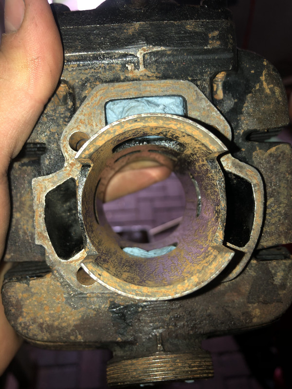

Ik heb een beroerder bakkie gezien, maar eigenlijk bedoelde ik de 353 cilinder.

Schrik niet van de vliegroest!
Dat is zo weg, komt van de vaatwasmachine.

Dat beetje aanslag is inderdaad niet zo boeiend. Wat ik wel boeiend vind is de middelste inlaatpoort van de 353.
Deze is opgedeeld in 2 kleine spoelpoorten zoals bij de latere mx modellen. Ik ken de 353 met één groot gat als middelste inlaatpoort die nogal wat zuigerveren op zijn conto had. Dus een beetje zwarte verf dat tegen temperatuur kan en een beetje tweetaktolie en monteren zou ik zeggen.
