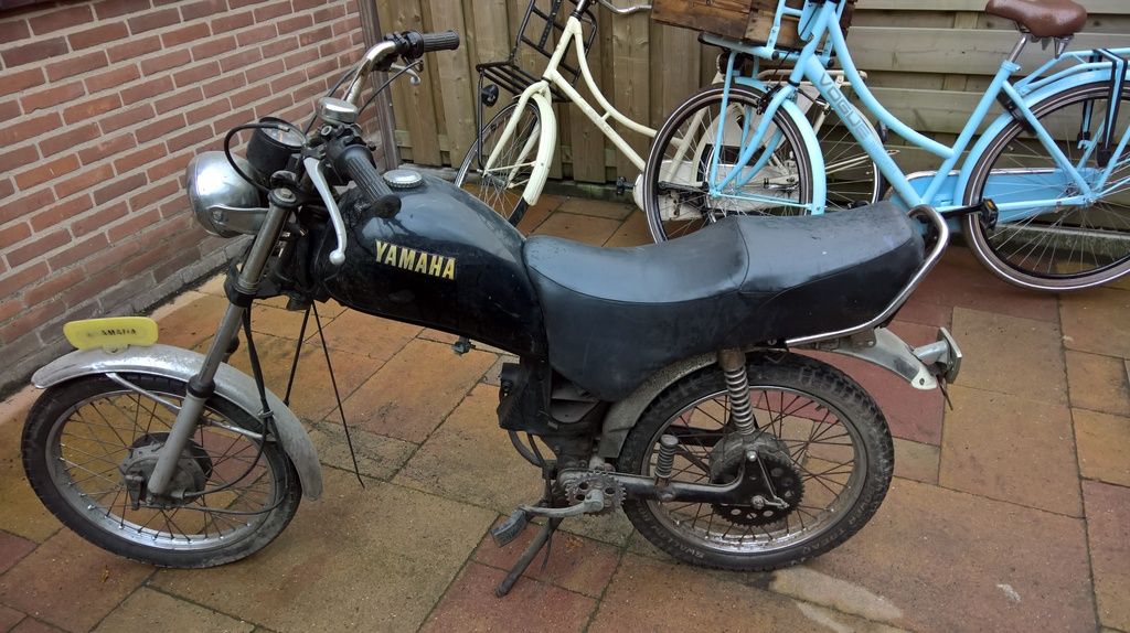

En zo begint het dan, mijn eerste FS1 sinds 25 jaar. :) Stoffig maar compleet, het rollend gedeelte:

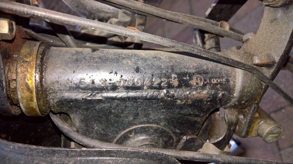

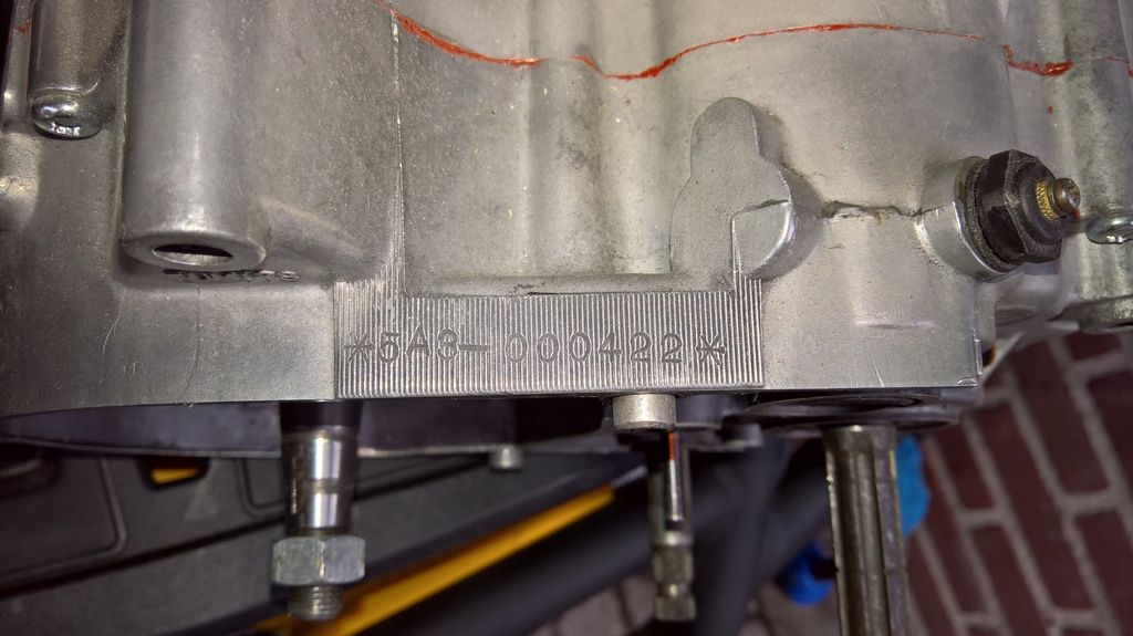

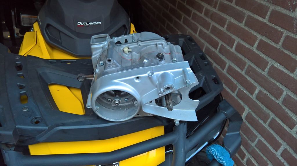

Een mooi gereviseerd blokje, waar niet zo veel meer aan hoeft te gebeuren. Carburateur, ontsteking, etc.
En netjes gelijke nummers!

Helaas, en daar gaat de vorige eigenaar niet blij van worden, is de linker voetsteun/trapper tijdens de reis verbogen. :( Ik had nog wel zo beloofd er zuinig op te zijn en er voorzichtig mee om te springen...
Ik heb nog geen idee wat ik er precies mee ga doen. Ik overweeg om hem in grote lijnen te laten zoals hij nu is maar dan netjes. Dus zo veel mogelijk poetsen en netjes maken maar ik denk niet dat ik naar concoursstaat ga streven. Misschien verander ik nog van gedachten, ik wil hem in ieder geval helemaal origineel hebben voor zo ver mogelijk. In dit topic zal ik mijn vorderingen bijhouden.
