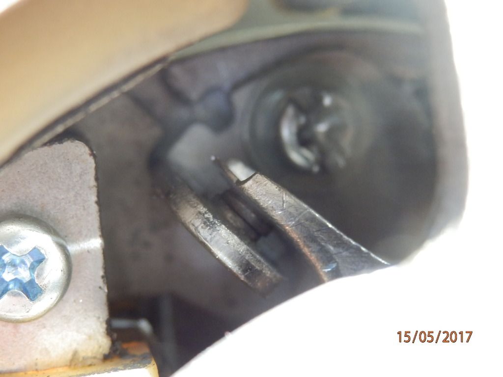

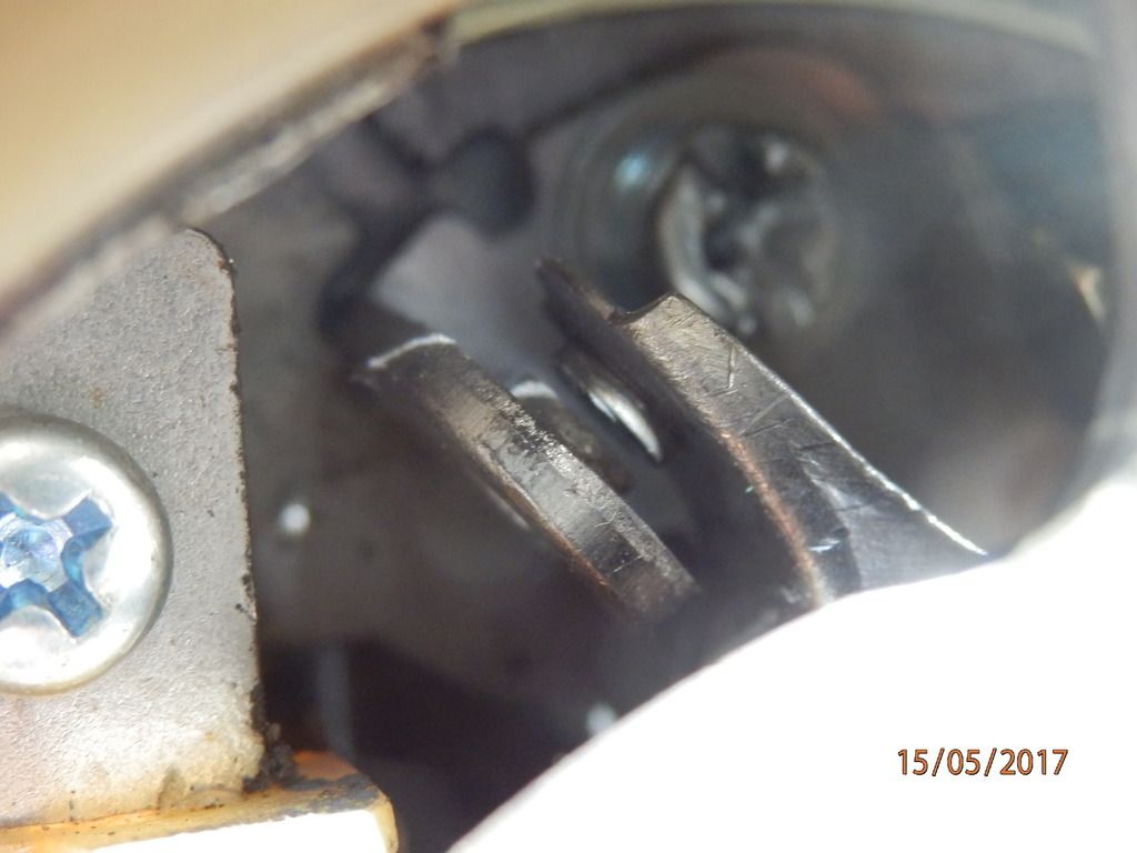

Berichtdoor jimf98 » 15 mei 2017, 17:28
Ik heb de ontsteking gecheckt met de faq en een vloeitje. Het openen van de punten begint wanneer de twee merktekens over elkaar komen.
Er is ook geen vonk te zien tussen de contactpunten wanneer de brom loopt.
Meteen even de demper uit de uitlaat gehaald om te kijken of daar een probleem zat. De demper was erg verkoold en sommige gaatjes zaten dicht.
De uitlaat er helemaal afgehaald en beide ontkoold.
De carburateur ook gecheckt of alles nog zat zoals het hoorde, de luchtstelschroef zat iet wat ver uit dus deze terug gedraaid naar 1,5 slag uit.
De brom loopt nu al iets beter, maar stottert nog wel bij vol gas.
Zou het kunnen dat hij te weinig lucht krijgt? Het luchtfilter is nog niet aangepast dus de twee buisjes daarin kunnen er nog uit gesneden worden.

Berichtdoor marco » 15 mei 2017, 18:37
Die puntjes zijn al aardig versleten en gaan erg ver open.
