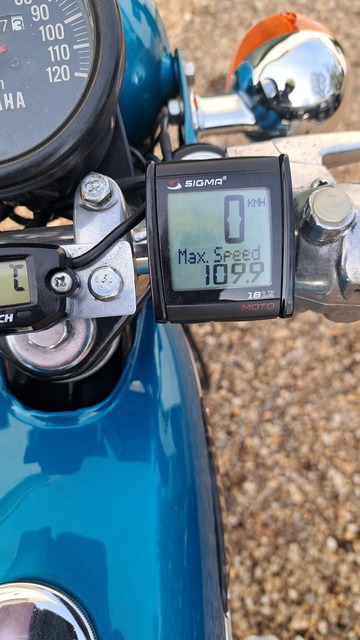

Vandaag weer de uitlaat iets aangepast en getest en de FS1 had er zin in. Koud weer, zonnig en een zwakke oostenwind achter en hij bleef maar doorgaan! Dat gaat een keer fout....
