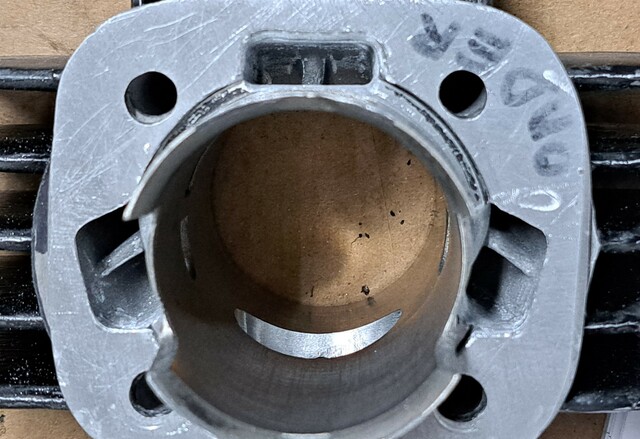

marco schreef: 18 jan 2025, 21:48 Die Deen heeft de uitlaatpoort ook best hoog gemaakt 😱
Nee dat lijkt maar zo door de hoek waaronder de foto is genomen. Er is niks aan gedaan, zie de foto erboven.
Berichten: 927
Re: Tuning door dr. Bob
Ik heb hem nog iets breder en een paar mm hoger gemaakt.

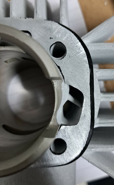

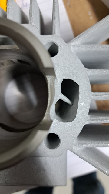

Tot nu toe vallen de prestaties van de Derbi cilinder wat tegen, hij pakt bij lage toeren niet echt goed op. Loopt wel ver door in toeren. Ik vermoed dat de slechte aansluiting van de kanalen op het carter van de FS1 de oorzaak is.
Vooral de B spoelers krijgen minder mengsel:
AfbeeldingAfbeelding

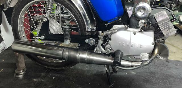

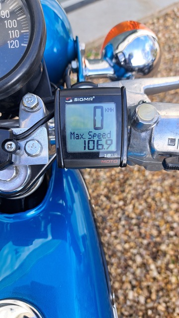

De nieuwe uitlaat geeft tot nu toe steeds betere resultaten. Ik test hem met een 5 bak schijfblok met getunede Athena cilinder (niet mijn beste), een 16 mm, en tandwielen 15-42.
Met de verchroomde bellymoet liep die iets helling af 102 GPS, plat erop liggend, koud weer en zon.
Met de nieuwe uitlaat haal ik onder dezelfde omstandigheden nu bijna 107, en hij trekt vooral veel harder!
We gaan nog een paar trucjes testen, waarschijnlijk zit er nog iets meer in.
Tot nu toe blijft de temperatuur goed en is er geen detonatie met sproeier 180.
Op de foto zie je boven de verchroomde bellymoet en onder het prototype nieuwe uitlaat:

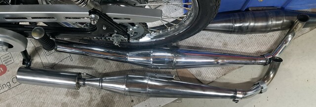

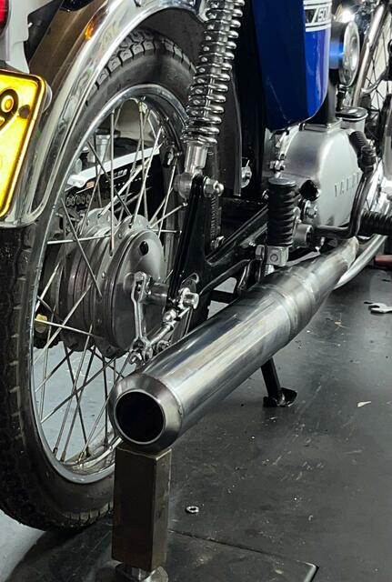

Als de uitlaat helemaal uitgetest is willen we hem in een originele look verpakken, met een stille demper. Verchroomd of gepolijst RVS. Wordt wel een dikke pijp. Op de foto's zie je een beetje het idee.

Dat is een massief pijpje, zo. Wat voor kickstart is dat eigenlijk?
