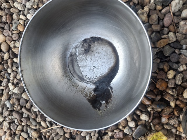

Berichten: 968

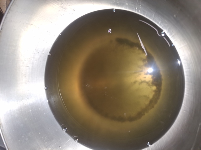

Vandaag de tank van een FS1 schoongemaakt, hij hield af en toe in.

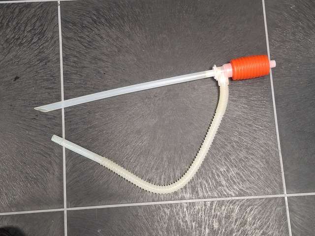

Eerst met een handpompje de tank leeggezogen en in een doorzichtige can die ik bij de grasmaaier boer had gehaald gedaan.
Berichten: 968
Daarna het kraantje losgedraaid en de rest benzine in een RVS bak opgevangen, zat flink troep in!
Berichten: 968

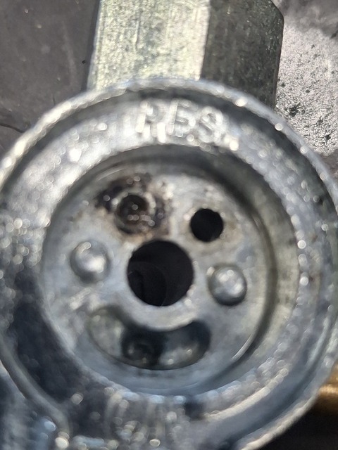

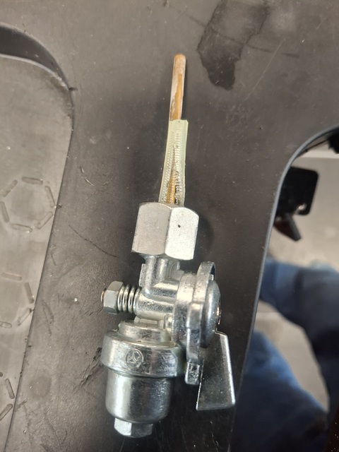

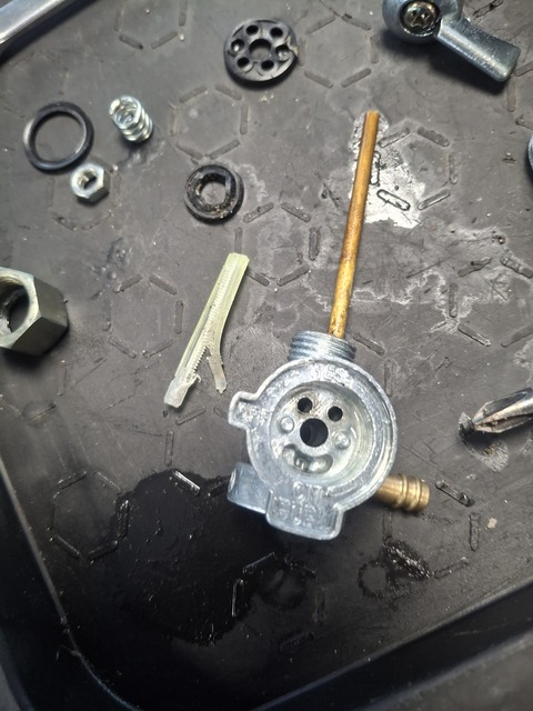

Het filtertje van het kraantje was gescheurd en de reserve zat ook verstopt met troep.
AfbeeldingAfbeeldingAfbeelding
Laatst gewijzigd door Dr. Bob op 04 dec 2025, 21:54, 1 keer totaal gewijzigd.
Berichten: 968

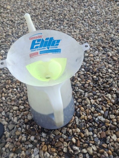

Alles schoongemaakt, doorgeprikt en met remmenreiniger en perslucht doorgeblazen.
Benzine gefilterd met een filter van de schilderszaak, en met de schone benzine de tank een paar keer gespoeld, daarna weer de benzine gefilterd en na montage van het schone kraantje teruggedaan in de tank.
Berichten: 968
Ik rij altijd met een benzine filtertje, maar ik was zeker gestrand als ik hem bij een langere toertocht op reserve had gezet!Afbeelding
