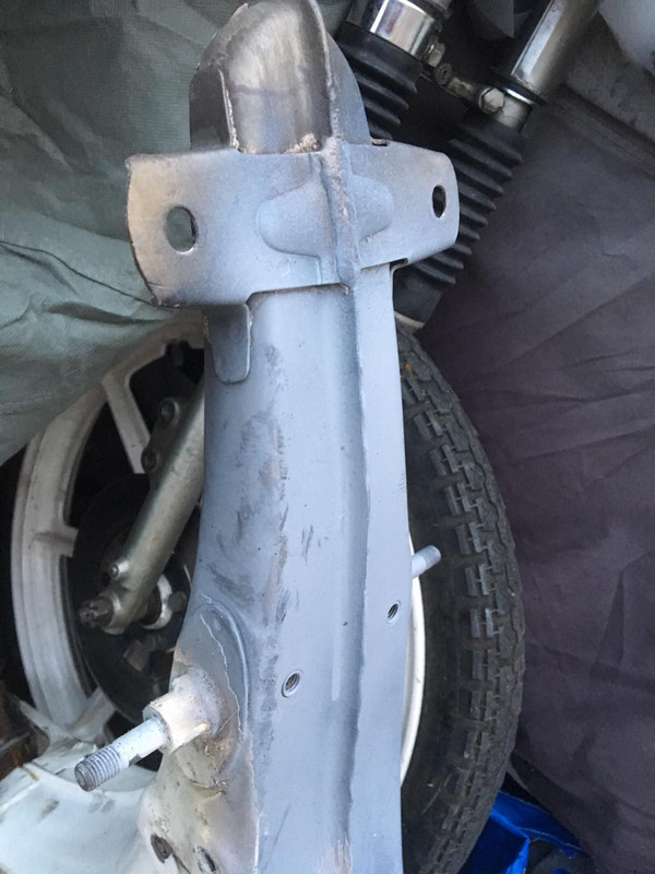

Re: op zoek naar mijn oude fs1
Kijk, dat is weer een mooi gered framepje. Jammer dat het blokje er niet meer bij is en ongelovelijk dat je dat ding terug hebt, dat lukt bijna niemand. Miste de achterkant nou ook van dit frame?
- 2500km gereden
- Berichten: 3863
Denk het niet tom de ketting was een 2 weken oude regina ketting.Tombo schreef:Dat de ketting knapte ligt denk ik meer aan het feit dat de ketting al op zijn einde was verwacht ik
Maar er kan best een zwakke schakel tussen gezeten hebben.
- fizzie
- Berichten: 823
- Lid geworden op: 14 sep 2011, 15:37
Idd. Op de foto mist een stukkie.NIX schreef:Kijk, dat is weer een mooi gered framepje. Jammer dat het blokje er niet meer bij is en ongelovelijk dat je dat ding terug hebt, dat lukt bijna niemand. Miste de achterkant nou ook van dit frame?
Heeft ie nog wat laswerk.
Ziet er goed uit.
Let op dat de achterbrug recht komt.
Ja zijn staart was ook eraf geslepen, die zit er ondertussen weer aan vast.
Morgen zal ik er nog wat foto’s bij zetten.

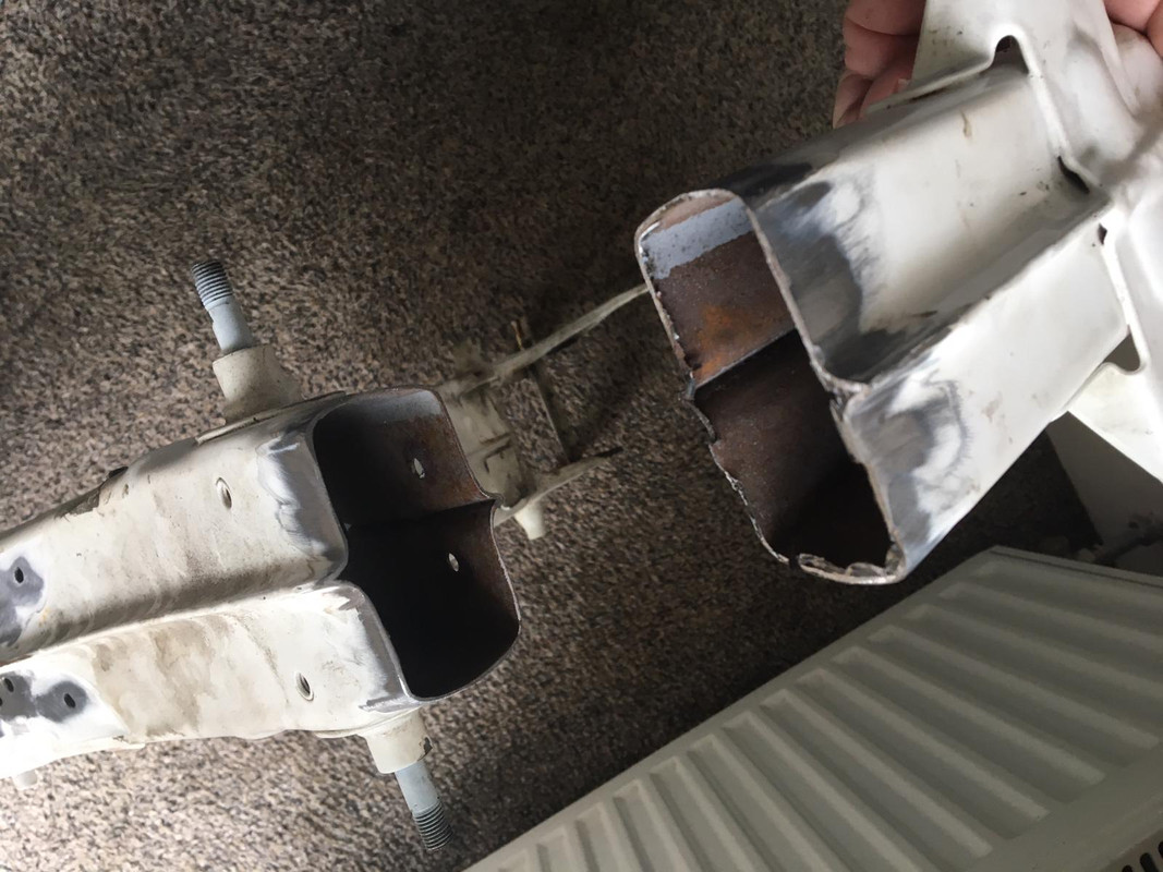

Het achterkantje zat gelukkig nog bij de losse spullen en is weer netjes op zijn plek gelast.fizzie schreef:Idd. Op de foto mist een stukkie.NIX schreef:Kijk, dat is weer een mooi gered framepje. Jammer dat het blokje er niet meer bij is en ongelovelijk dat je dat ding terug hebt, dat lukt bijna niemand. Miste de achterkant nou ook van dit frame?
Ziet er goed uit.

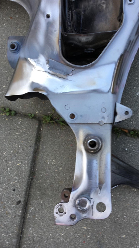

En hierbij de foto's van de vastgelaste onderbouw met de gerepareerde middenbok ophanging.
Aan de linker zijde moet ik het laswerk nog wat beter afwerken.
P@trick
- 250km gereden
- Berichten: 455
- Lid geworden op: 11 feb 2017, 14:14
Netjes , ik wou dat ik kon lassen! Ben benieuwd naar de complete brommer straks!

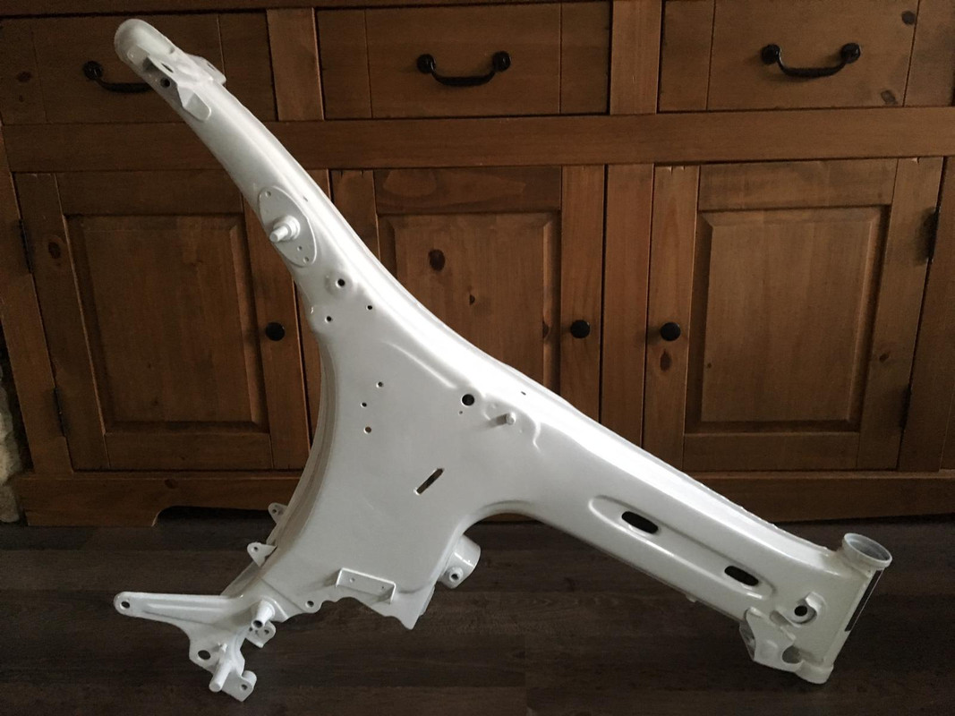

Ondertussen is het frame in elk geval terug van de spuiter en zit weer strak in de lak
De las is zo goed als onzichtbaar geworden.
Bewust heb ik opnieuw voor de witte kleur gekozen omdat dit voorheen ook zo was,
ik probeer hem nu weer zo te maken zoals hij er vroeger ook uitzag.
De achterbrug is nu ook klaar en ziet er weer als nieuw uit. Deze is nu net als toen wederom antraciet geworden.
Nu ben ik bezig om vele kleine onderdelen op te knappen en eveneens te spuiten

- NIX
- Berichten: 10885
- Locatie: Milsbeek
Leuk dat je hem weer in de staat van toen opbouwt. Doe ik met de mijne ook en Jos is eigenlijk de enige andere die de tijdsoriginele aanpassingen in ere houdt. leuker dan altijd maar die foldermodellen.
