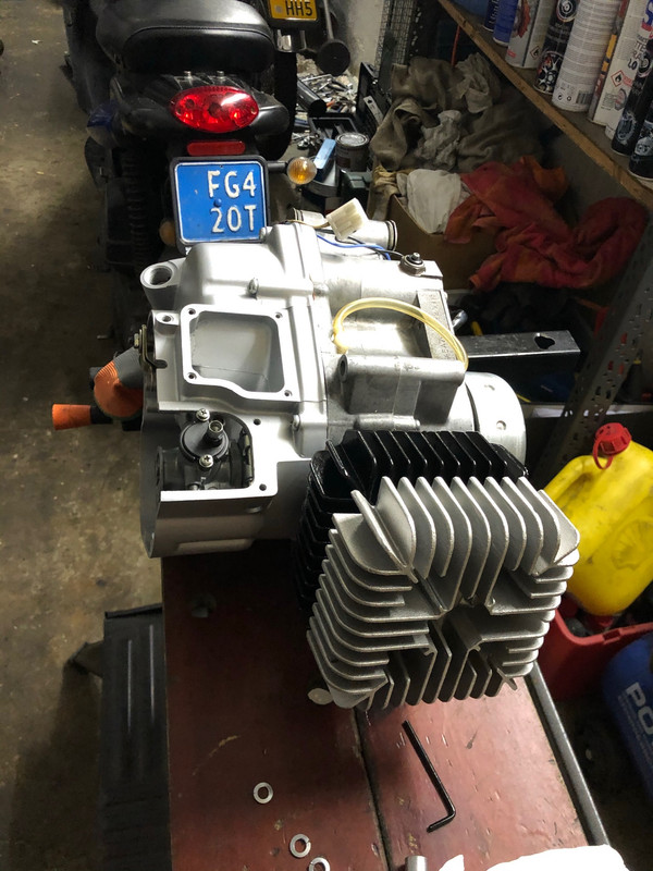

Na ontvangst van de spullen snel even passen op het blok.
Door de richting van de koelribben heeft het wel iets van een FS1 cilinder. Op de foto lijkt het een enorm ding in werkelijkheid valt het wel mee. Nauwelijks groter dan het 80cc Yamaha exemplaar.

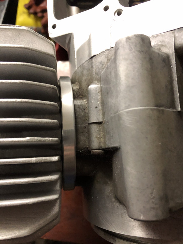

Met een alu plaat de cilinder 9mm de lucht in getild.
Het hemd van de nieuwe aluminium cilinder heeft een buitendiameter van 53mm en de 5A7 cilinder meet 55mm. Dit en omdat de afstand van de tapeinden net niet helemaal overeenkomen vraagt om een oplossing. Het wordt anders moeilijk de cilinder goed te centreren. Een dunne borst aan de ophoog plaat zorgt ervoor dat de cilinder keurig gepositioneerd wordt in het carter.

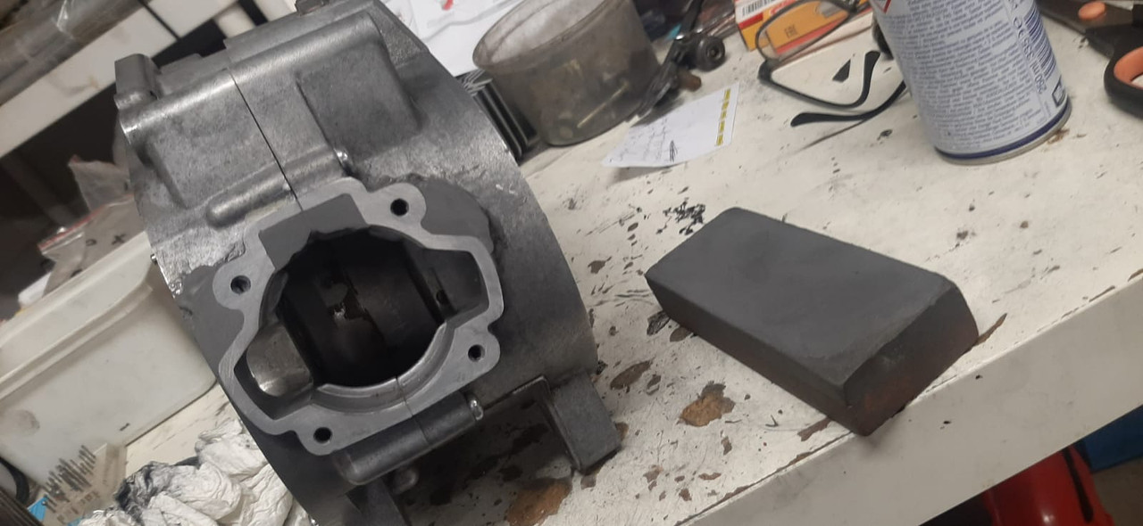

Eerder heb ik de foto laten zien van de voetpakking op het carter, die sloten niet naadloos op elkaar aan om het maar voorzichtig te zeggen. Heb bij een tuning / revisiebedrijf gevraagd om de carters op te lassen zodat de spoelkanalen vergroot zouden kunnen worden. Het lassen van de carters is best een lastig klusje en de kans op kromtrekken zou zeker aanwezig zijn. Ik ben naar huis gestuurd met het advies om aan de gang te gaan met kneedbaar metaal, composiet dus.
Hier is er al een aardig begin gemaakt:
Uiteindelijk is dit het resultaat geworden met veel hulp van Dr. Bob.
Dr. Bob is erg goed in boren en slijpen! :D

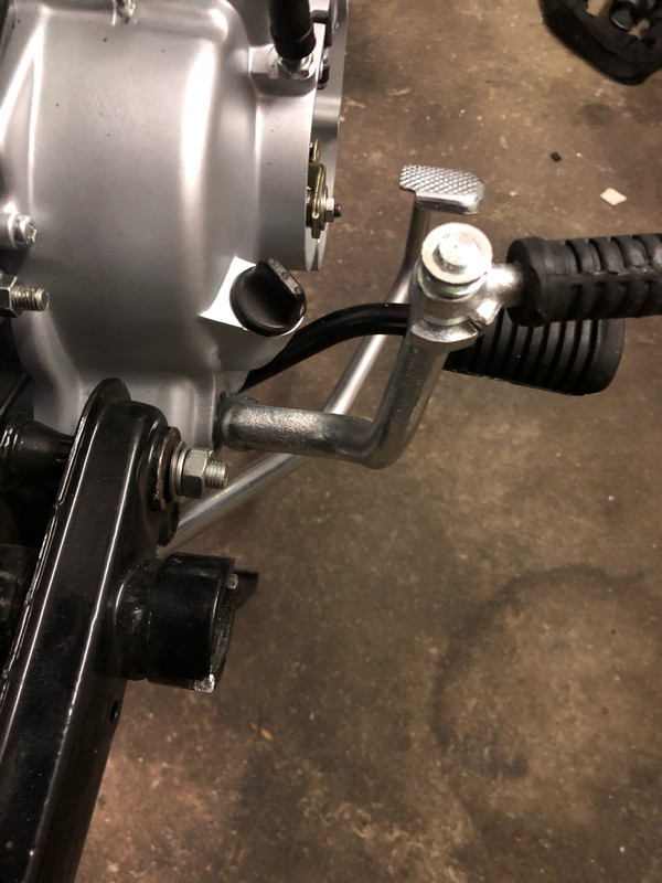

Door de bredere motorkappen zijn kickstarter rem-, en schakelpedaal ook wat anders gevormd dan bij de FS1
