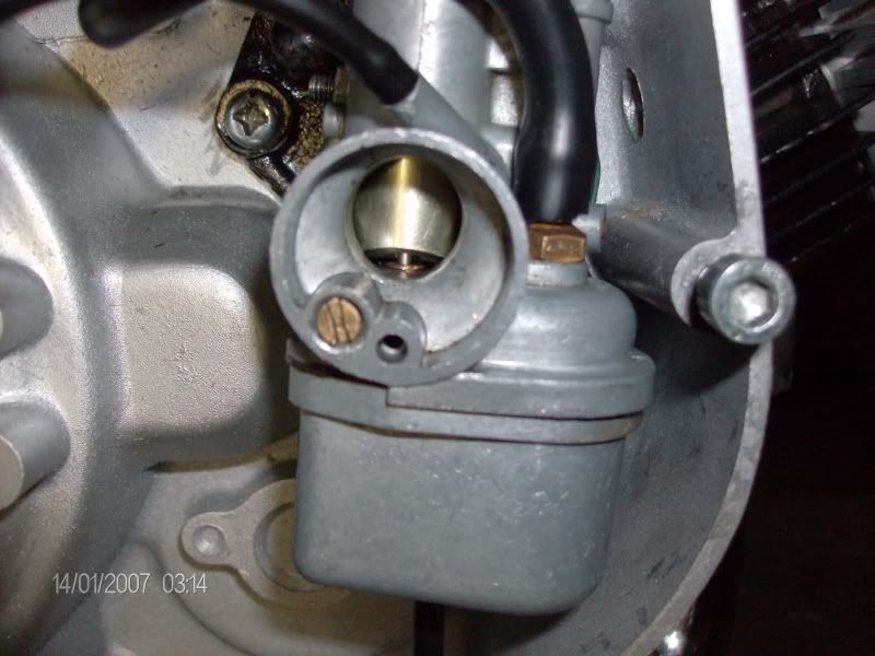

Tombo schreef:Ja, dat zal het probleem wel zijn :P hij moet helemaal naar beneden. Er moet een heel klein sleufje zijn, dat kan je afstellen met de stationair schroef
Hier een foto van de schuif op laagste staand. Gaskabel geheel spanningsvrij.Is dit ok :?:

Bericht door Pa_Tombo »
Goed 100%
Dan maar eens met een veel kleinere sproeier gaan proberen?
Alhoewel??? Eerder in dit topic wordt over een te kleine sproeier gesproken.
Ben ff de weg kwijt :(
niels16
Bericht door niels16 »
volgens mij zit jouw gas schuif scheef als ik dat zo bekijk
komt het ook niet egt ten goede
niels16 schreef:volgens mij zit jouw gas schuif scheef als ik dat zo bekijk
Nee, de onderkant van de schuif is halfrond-achtig.
Deze is niet recht.
niels16
aah oke niew voor me maar hiij lijkt mij aan de achterkant niet open
zo, dus komt er ook niet veel lucht door heen of is de kabel eraf zo want die
van mij daar kun je met stationair stand wel tussen de schuif door kijken :roll:
Axel
Bericht door Axel »
Een gasschuif kan helemaal niet scheef zitten, aangezien hij in een nauwzittende bus schuift :roll:
