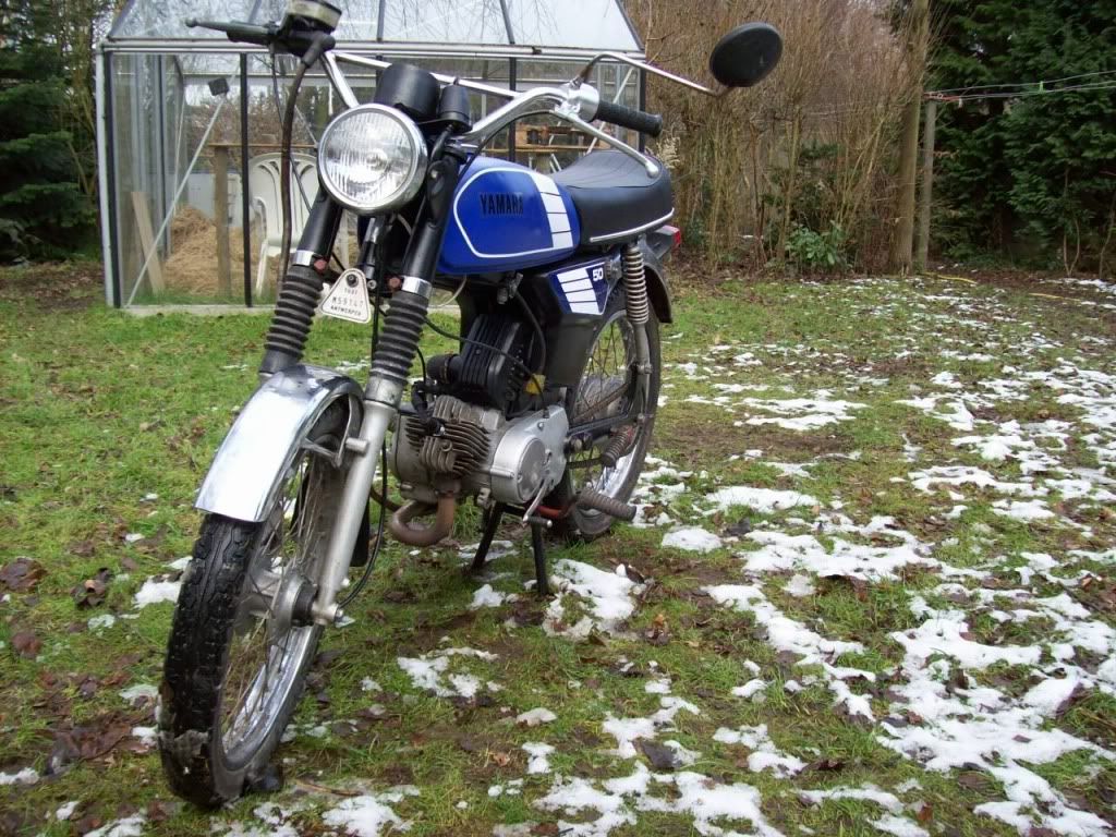

hoeraa een 11 bij richard gaan halen en vanvoor gestoke en hij rijdt als een trein ;) een trage trein die max 50 gaat.
Bedankt voor jullie hulp!
dit issem trouwens:
die 'trein' mag er zeker zijn! :wink:
Berichten: 10898
Keurige 2RT. Jammer van de 378.

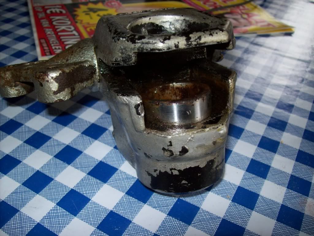

vandaag ben ik aan de schijfrem begonnen en heb ik ontdekt dat die dikke pot in de klauw volledig vast zit... is dit normaal ?? :?:
misschien is hij gewoon vastgeroest? , hij is ook al 1000 jaar niet meer gebruikt
beniot
Bericht door beniot »
ok is al gelukt, ik heb de fietspomp erin gestoken en dat ding vloog tegen 200km/uur naast mijn hoofd :D
