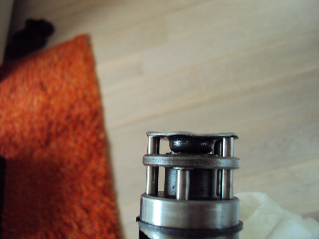

weet iemand hoe dik nummer 3 moet zijn?
Want hier zit het probleem vn mn 5bak, deze zat er niet in, dus los tandwiel lager los in :shock:
En de dubbelschakelvork zat omgekerd gemonteerd :shock:

ik zal zo eens even kijken voor je,
nr 23 is ook zoiet dat je makkelijk kwijt raakt

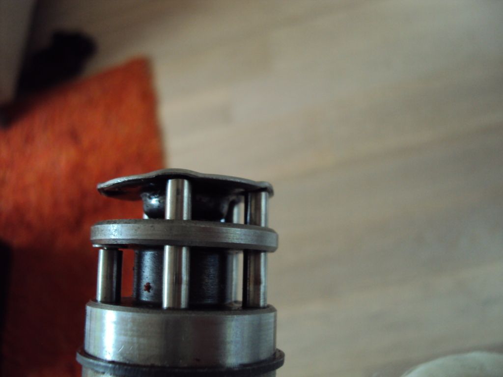

Is dit normaal? :shock:
dat er zo een pinnetje mist?

jah dat is het punt dat de versnellingen op zijn, en er niks gebeurd als je schakeld.
ik kijk morgen even voor dat onderdeeltje nr. 3 ben nog niet in de buurt geweest
Ok, weer iets bijgeleerd :lol:
Dan heb ik de schakelwals er duidelijk verkeerd ingemonteerd gisterenavond. :oops:
