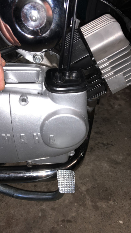

Chappy cilinder ziet er met zijn koelribben ongeveer uit als FS1 cilinder vanwege dezelfde hoek t.o.v. de rijwind. De aansluiting op het carter is echter hetzelfde als van de RD, past niet echt lekker op een FS1 dus.
Heb ooit een mooie aluminium Chappy cilinder gekocht en de inlaat dichtgemaakt omdat ik niet het luchtfilter wilde dumpen en een carburateur direct aan de cilinder wilde hangen. Achteraf was dat misschien beter geweest.
Ook de Vforce set-up van Marco gekopieerd en een 21mm Dellorto gemonteerd. Het AHA kapje wat aangepast zodat de carb toch weggewerkt kon worden. Kreeg het niet fatsoenlijk aan het lopen, carb kreeg waarschijnlijk veel te weinig lucht door dat er weinig ruimte was.
Fizzy heeft er later nog wat mee geëxperimenteerd. Nog wat meer ruimte gecreëerd, het deksel werd er trouwens niet mooier op….. Maar ook d’n Fiz kwam niet tot bevredigende resultaten. Dat grote Vforce membraan komt trouwens wat verder het carter in en blokkeert het rechter spoelkanaal nog meer. Denk dat dit nooit een succes gaat worden, maar wie weet krijgt een ander het wel voor elkaar.
De 21mm is gelukkig nog goed van pas gekomen voor mijn 80cc schijfblok, daar past ie wel perfect in.
