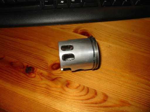

Eindelijk na veel experimenteren is de trekkracht onderin verbeterd, de cilinder heeft nog steeds piekvermogen maar de trekkracht is verbeterd, wat ik gedaan heb is een groef voor een tweede veer in de zuiger gemaakt voor meer compressie en dat is merkbaar verbeterd.

pas maar op, hopelijk blijft dat zitten. je moet nu wel overnieuw inrijden

Waarom zou dit niet blijven zitten? dit is standaard voor bijna elke FS1 zuiger, heb in de groef ook een slotje geplaatst
Dan had je toch ook een andere zuiger kunnen kopen?

Ik heb me laten vertellen dat een Athena zuiger 60cc anders is (lengte?) als een standaard zuiger, klopt dat??
Berichten: 23501
zoef59 schreef:Ik heb me laten vertellen dat een Athena zuiger 60cc anders is (lengte?) als een standaard zuiger, klopt dat??
Is eigenlijk iets te lang.

zoef59 schreef:Eindelijk na veel experimenteren is de trekkracht onderin verbeterd, de cilinder heeft nog steeds piekvermogen maar de trekkracht is verbeterd, wat ik gedaan heb is een groef voor een tweede veer in de zuiger gemaakt voor meer compressie en dat is merkbaar verbeterd.
http://lh4.ggpht.com/_8ChQQYY_zQ8/S-0FC ... 480%5D.JPG
mooi gemaakt.
Waar kan je die slotjes kopen?
Klopt, een Asso zuiger is anders. Een normale FS1 zuiger is korter, waardoor je minder compressie hebt (als je die in een Athena monteert dan).
En btw, mooie oplossing. Als je alles met de juiste speling/passing hebt gemaakt kan er weinig mis gaan
