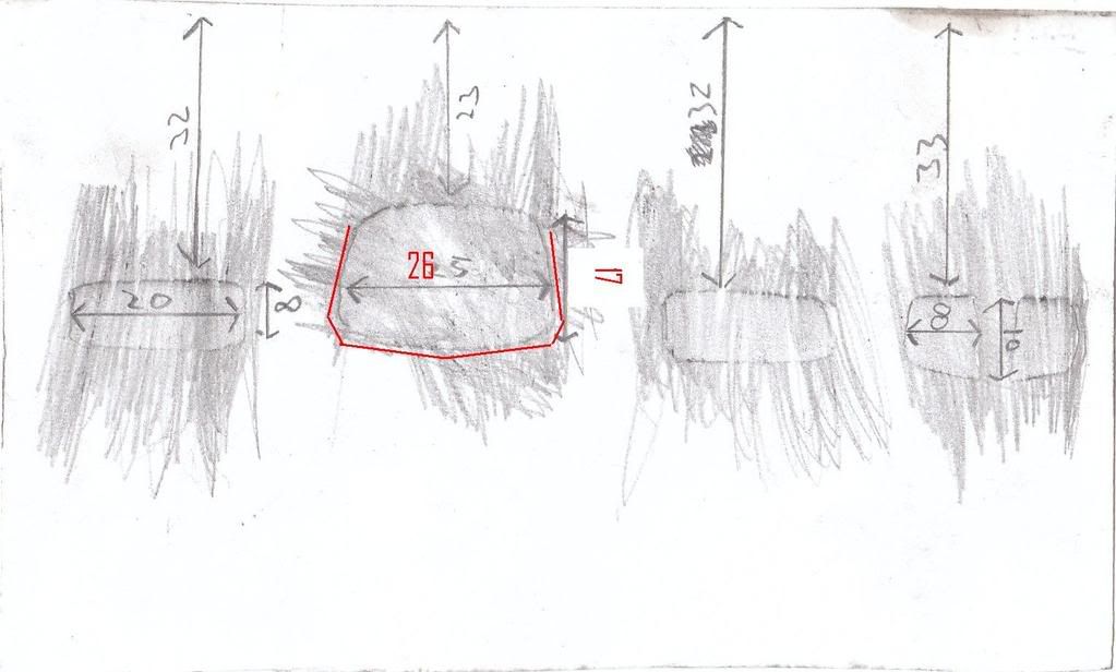

nu ben ik wel erg tevreden met de trekkracht, maar ik wil eigelijk ook harder op top, meer toeren dus...
dit is me poortmap, en het enigste wat is verandert is dus de uitlaatpoort, en de spoelers een wat breder kanaal...
en wat ik bij me eigen uitlaatpoort zie is dat hij onder breder is als boven, goort dat niet andersom te zijn? wat gebeurt er als ik dat wel breder maak?
