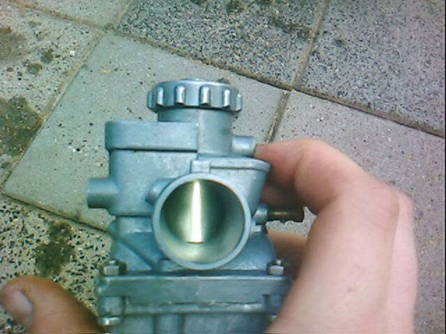

hallo allemaal
hoe moet ik een nieuw wormwielsetje (voor koppeling) in elkaar zetten ik snap het niet helemaal en wil het goed doen
om mijn fs1'tje niet te verkloten
mvg
nick
gewoon heel simpel je ken toch kijken naar je oude voorbeeld..
je kan je wormpje er op een paar verschillende manier indraaie.. dan moet je gewoon de goede hoogte zoeken en dan het rubbertje erop en dan die hendel en dan beetje seconde lijm :lol:

okey ik dacht dat je iets heel speciaals moest doen
ik zal het eens proberen
1. draai de worm in je kapje, zover dat hij goed zit
2. dan doen je het armpje er goed(!) op.
3. dan sla je een dikke rand aan de worm, zodat het armpje klem zit. lijkt me toch beter dan seconde lijm :lol: :wink:

ik klink hem altijd vast
voorzichtig tikken
Berichten: 18379
Idd, vastklinken!
Dat gaat goed met een centerpons of een oude schroevendraaier/beitel

let op zo hebi k ook gedaan heel voorzichtig..
toen was dat wormpje/ plastic ding al doormidde gescheurd..
maar kreeg gelukkig een nieuwe
jeroenvans
Berichten: 1907
Locatie: Beuncity
Bericht door jeroenvans »
pas tikken als je hem weer uit je kapje hebt en op de bankschroef oid hebt... dan kan hij niet breken :wink:

je moet een m6 bout klemmen tussen de schroefbank en dan je wormwieltje eropdraaien en dan slaan, dan is er niet veel druk op het plastiek en blijft het wormwieltje stabiel tijdens het slaan
