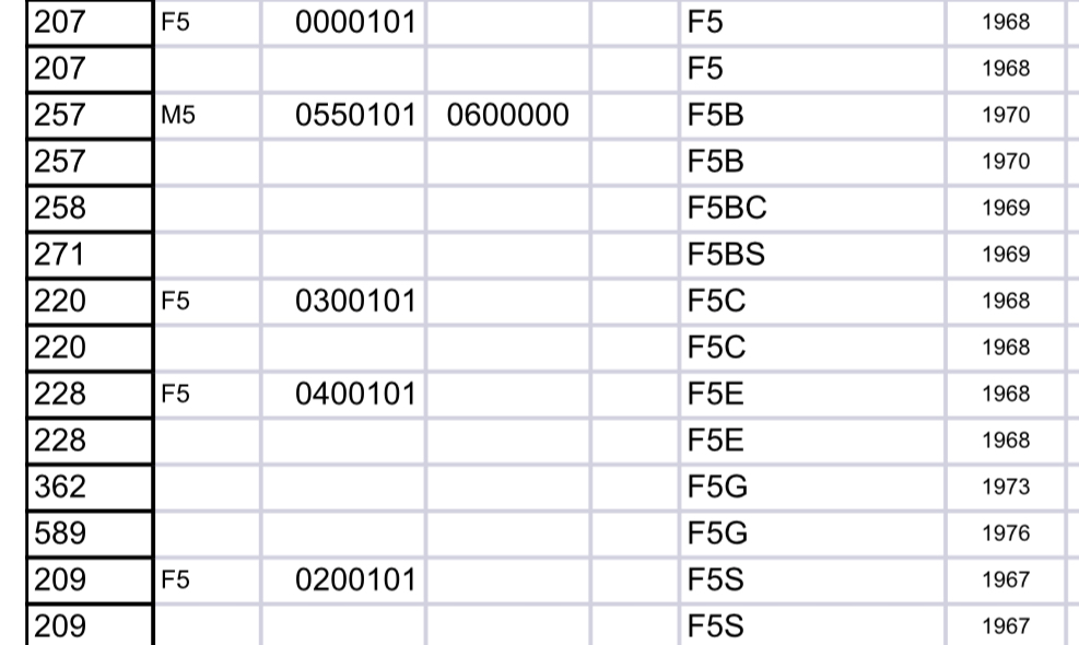

Hoi
Ik ben nieuw hier en heb een paar vragen .
Ik heb een Yamaha F5B volledig gerestaureerd staan en naar rdw geweest voor kentekenkeuring .
Ze hebben afkeur toegewezen omdat ze geen exact bouwjaar kunnen vinden en er heel weing op internet over is te vinden .
Kan iemand mij vertellen hoe je dit kunt vinden ?
Typeplaatje geeft janpanse tekst aan en I-128 en A-F5B
Framenummer en motornummer zijn niet gelijk maar dat schijnt in die periode vaker voor te komen .
Deze komen wel uit een zelfde serie .

Jazeker
Frame 927751
Motor F5B- 927223
Frame 927751
Motor F5B- 927223

Zie dit topic:
https://www.fs1forum.com/viewtopic.php? ... 5B#p392833
Maar je framenummer zou ook met F5B moeten beginnen. Zijn het alleen maar 6 cijfers? Doe eens een foto?

Ja klopt
F5B-927751
F5B-927751

Ze zijn volgens mij gemaakt tussen '68 en '70. Hoog nummer is dus een late, dus 70. De RDW gaat vaak mee in een dergelijke redenering. Geef ze de links en screenshots van de 257 F5B's.

De Heren van RDW willen bij mijn F5B een bouwjaarverklaring hebben van een officiele dealer of Yamaha Nederland ..
Ik ben nu 2 x voor keuring geweest en alles is akkoord behalve het bouwjaar.
Wie kan mij hier verder mee helpen ? de info tot nu toe was onvoldoende voor RDW .
Hij is volledig gerastaureerd en opnieuw opgebouwd en daarom denkt men dat hij van een veel later bouwjaar is ,maar ze hangen er zelf geen bouwjaar aan .
Framenummer F5B 927751 en motornummer F5B -927223.
Ik hoor het graag.
Ik hoor het graag.
