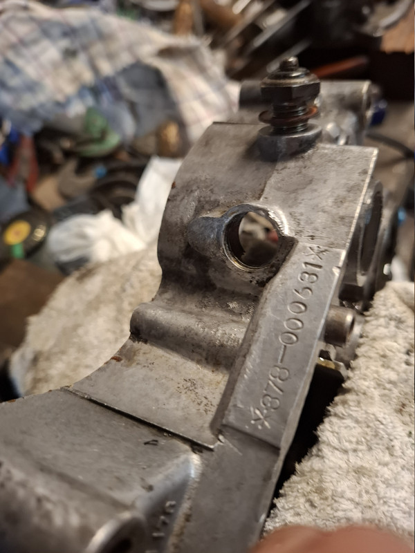

ik heb onlangs een aantal blokdelen gekocht er zit een tussen
van 378 met een vreemd gat met schroefdraad',
waar zou dit voor zijn zie foto.
https://postimg.cc/7Jfz1cBv

Volgens mij is het een blokdeel van een gewone 4 bak. Het gat wat er zit is normaliter bedoeld voor een 5 bak.
Maar iets klopt er niet, want er zit geen gat voor een m6 bout wat ook nodig is voor een 5 bak.
Dus naar mijn mening is het gat ergens anders voor gebruikt, maar waarvoor dat blijft een vraag..

Denk dat er een poging gedaan is om er een 5 bak van te maken en dat het niet gelukt is.
Maar het gat is ook veel te groot gemaakt en het schroefdraad voor het boutje ontbreekt.
Maar als je het gat dicht maakt kan je het carter nog prima gebruiken voor een 4 bakje.

Dank voor jullie reacties.
Er zit nu een koperen dopje ingeschroefd.
Prima bruikbaar.
