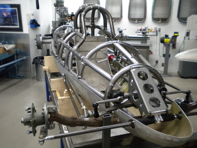

als deze klaar is begin ik aan een tankracer denk ik..

Daar was laatst iets over op history channel.
Die dingen worden toch gemaakt van de brandstoftank van een bommenwerper?
Ziet er wel gaaf uit, mag je daarmee de weg op?
nee, de weg op zal niet gaan, enkel voor evenementen en manifestaties etc..
en bonneville 8)
deze zijn idd gemaakt van brandstoftanks van oude vliegtuigen..
en nu moet het lukken dat ik wel een vriend heb bij de luchtmacht, die me aan zo'n tank kan helpen :D
desnoods maak ik een faker om aan de muur te hangen
Berichten: 18396
Maak er een moderne versie van. aluminium frame, composiet bodypanelen, moderne wielophanging (alhoewel zo'n dwarsgeplaatste bladveer a la corvette ook wel wat heeft :P) 8)
