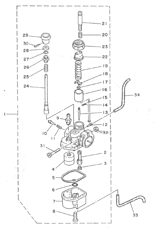

Stationair afstellen doe je vooral door onderdeel 21 wat uit te draaien
Als het gas blijft hangen kan onderdeel 15 iets krom zijn bijvoorbeeld

Te grote sproeier of naald naar beneden, denk ik, naald zit in de gasschuif, onderdeel 13, je carburateur moet uitgebouwd en de bovenkant eraf schroeven. Bij vol gas doet de brommer het compleet op de naald. Je luchtstelschroef staat wel goed? Denk het niet als hij met valse lucht, het rubbertje weg, wel stationair loopt... het is een gesloten systeem, dus hij zuigt aan via de luchtfilter, deze wel schoon?
