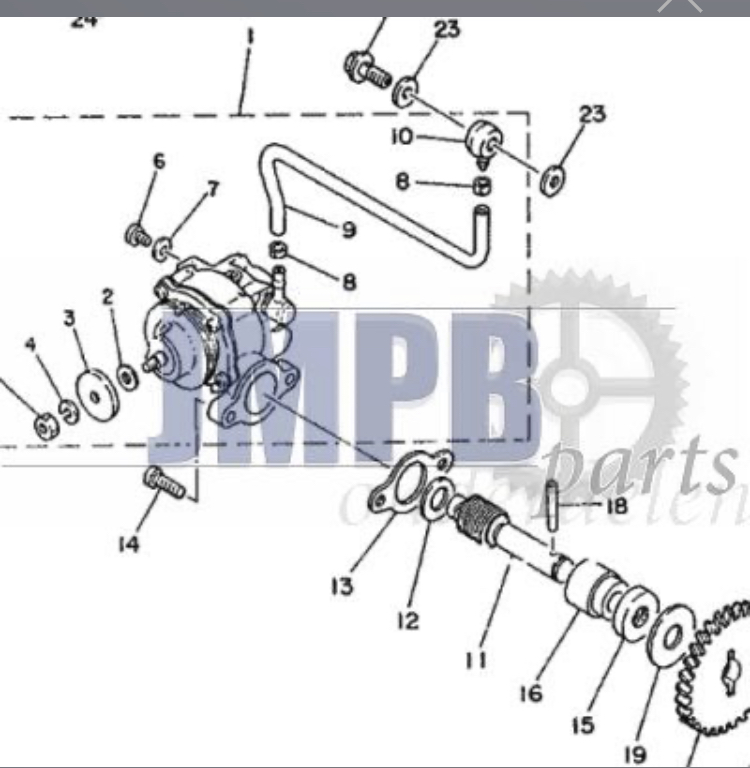

Rechter voordeksel waar olie pomp achter zit eraf gedraaid, toen droge tissue onder het pompje geschoven en NU kijk ik na één week, wat zie ik ???.
Dat er olie uitkomt uit/tussendoor de pakking tussen olie pompje en kabel schijf.
Wie heeft er een foto ???, van zoals het achterdekseltje met 4sterschroefjes vast moet zitten .
Want bij mij zitten er onderin witte kunstof ringetjes ???😡.
Behoort dat zo te zitten???.
En is z’n schijfdeksel pakking los te koop ?.
Of wie heeft er één los liggen ?.
(Jammer dat het mij niet lukt een foto erbij te plaatsen, want dan is het helemaal duidelijk , waar mijn olie lekkage uit komt.

Nu ziet je onderin de (kunstof) ringen/schroefjes zitten.
Vergroot hem maar eens uit, marco.

De FS1 oliepompen komen van na mijn FS1 tijd.
Maar ik kan me geen kunststof ringetjes achter de schroeven voor de geest halen bij oliepompen.
Gewoon demonteren en op een schone opgeruimde werkbank uit elkaar halen.
verse pakkingen (knippen) en sluitvlakken goed controleren (recht, vlak, schoon en zonder scheurtjes) voordat je het pompje weer op zijn Japans (dus zonder fratsen) in elkaar zet.

Is volgens mij geen fs1 pompje

Het lijkt verdacht veel op een DT/RD/TY pompje,,, maar dan op zijn kop...
Echter zit de ontluchtingschroef en Olieaanvoer andersom.

Raar hè Marco/kittop, dat het anders zit?.
De kabel aansluiting zit bij mij links en bij het voorbeeld van jullie rechts (en dan ook nog boven op blok), bij mij in de pomp ruimte.
Zou dat komen dat die van mij een Frans model FS1 is?.
