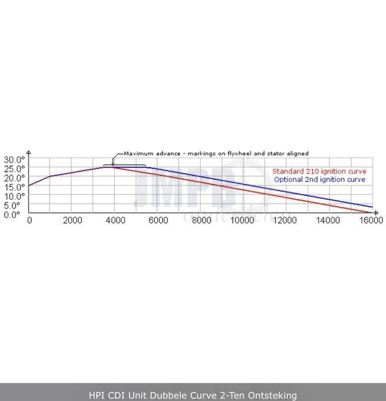

Deze curve dus:
photo hosting
Heb je ‘m dan exact zoals standaard staan? Of een paar graden verdraaid? Zoals in de grafiek klapt de timing wel erg vroeg naar beneden. Bij 9.000 rpm al op 15 graden voorontsteking.
photo hostingHeb je ‘m dan exact zoals standaard staan? Of een paar graden verdraaid? Zoals in de grafiek klapt de timing wel erg vroeg naar beneden. Bij 9.000 rpm al op 15 graden voorontsteking.
