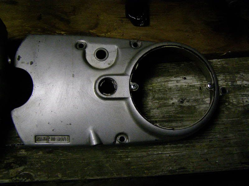

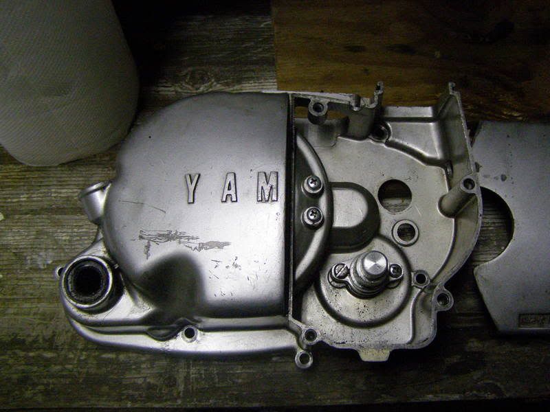

oke dan! het is gelukt (heel simpel)
die kapjes ga ik spuiten :lol:
( wel een mooie werk tafel he! :lol: je sta te sleutelen op een perfecte hoogte 8) )
goed bezig :D
ik denk aleen dat je met een bus verf ook al een heel eind komt :P
die kickstart-asdichting-bourage ziet er ook vrij 'te vervangen' uit :shock:

waar haal je die oliefilteras afdichting vandaan?
Berichten: 18390
Die ziet er zelf gedraaid uit. Je hebt ze volgens mij ook als echt zo'n plaatje met 2 gaatjes voor de bouten. Zo te zien zit hier de aandrijfas nog erachter
