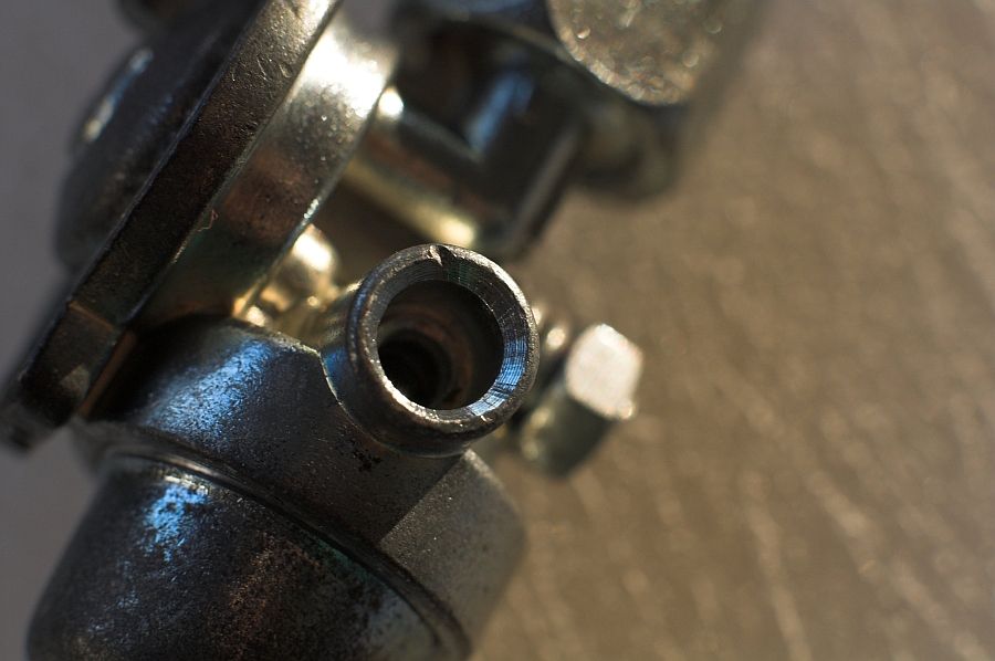

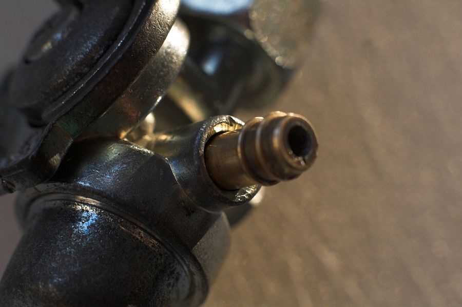

Goed, twee weken later alweer. Niet heel veel tijd gehad om met de brommer te sleutelen, maar inmiddels is de cilinder, zuiger, uitlaatpoort en einddemper flink ontkoold.
Het ziet er weer heel mooi schoon uit. :wink:
De brommer rijdt beter, maar het plotseling inhouden probleem is nog niet weg. Wat blijkt, volgens mij is het benzinefilter hèèl erg vuil.
Ik heb de tank leeg laten stromen, het kraantje eraf gehaald en de boel flink schoongemaakt, dus ook die ziet er weer als nieuw uit.

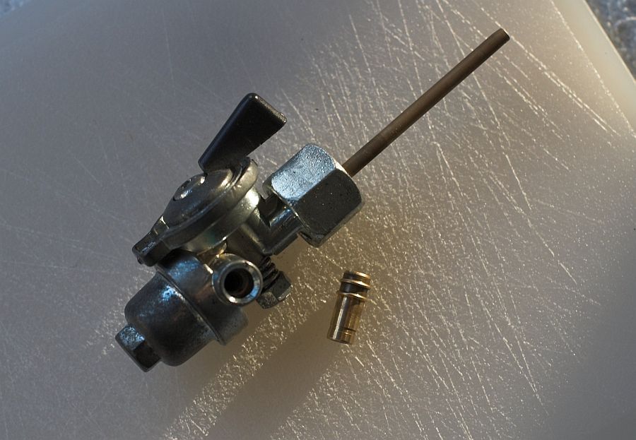

Nu het volgende, het koperen/messing pijpje waaraan de benzineslang komt te zitten schoot los toen ik de slang eraf trof.
Geen probleem dacht ik, want alles moet toch goed schoon.
Maar nu, ik krijg 'm er niet meer lekker op. Hij zit er namelijk heel los in, en ik weet zo even geen manier om 'm goed vast te krijgen. Er heeft vast en zeker een pakking tussen gezeten, die verdwenen is nadat hij losschoot.
Hier wat foto's:
Zie de ruimte tussen het gaatje en het buisje:
Hoe ga ik dit pijpje ooit weer goed vastzetten? Iemand ervaring mee?
Berichten: 10885
Zit geen pakking oid in. Ik vertin het pijpje wel eens, dan is het dikker en blijft het wel zitten. Anders een nieuw (imi) kraantje kopen.
Zover ik weet zit dat pijpje erin geperst
eenmaal eruit is het gat van het kraantje uitgelodderd
en zal een ander kraantje kopen de enige oplossing zijn
Berichten: 23501
Er in vast solderen moet wel lukken denk.
Berichten: 10885
Nee, want het huis is lichtmetaal. Eerst pijpje vertinnen, dan erin drukken en hopen dat ie niet meer lekt.

Benzinekraantje is nu gesoldeerd. Flink geschuurd beide kanten en wat S39 eraan gedaan, en zowaar het tin vloeide er lekker tussen. Ik kijk even aan hoe lang het goed gaat, maar koop in ieder geval ook een nieuwe. Ik twijfel nog tussen een imitatie of origineel.
