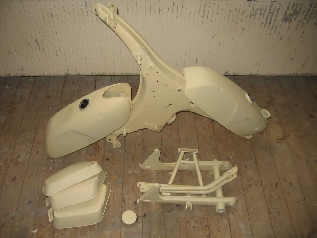

Re: stralen
st1300 schreef:De stralerij zei dat ze komende week weinig te doen hadden, dus gaan we daar maar verandering in brengen en even de spullen afgegevn
om e.e.a.te laten parelen.
http://i46.tinypic.com/im8poo.jpg
Mooi partijtje onderdelen 8) .
Maar misschien geheel overbodig :
Zwart- en zilverdelen kun je heel goed laten stralen, maar neem dan wel een straler die ervaring heeft met het stralen van oldtimers. Industriële stralers willemn nog weleens wat deuken in je materiaal stralen.
Alle chroomdelen niet laten stralen. Op het moment dat je die opnieuw laat verchromen wordt alle troep en roest er in de voorbehandelbaden afgewerkt en voor de nieuwe chroomlaag wordt aangebracht wordt de boel strak gemaakt. Als je deze delen laat stralen krijg je daar onnodig veel pitjes in en wordt het er niet mooier op.
Hetzelfde geldt voor de delen die je laat verzinken (zilverzink). Dit zijn bijvoorbeeld de trapperdelen, remhevels, remstang, allerlei boutjes en moertjes en verder alle delen die origineel blank metaal waren, behalve de alu-delen die je eventueel kunt laten parelen.
De buitenste zilverkleurige blokdelen zou ik persoonlijk ook niet laten stralen. Potje afbijt, beetje plamuur, opschuren, primeren en aflakken met Motip 55250 en twee laagjes blanke lak geeft het beste resultaat.
Het lijkt natuurlijk handig om alles te laten stralen omdat je dan niet zelf alle vette troep en roest hoeft te verwijderen, maar dat is maar schijn. Houdt er ook rekening mee dat al de delen die je laat stralen vol zitten met straalgrit. En dan bedoel ik bijvoorbeeld de binnenzijde van je frame, je voorvorkpoten en overige holle onderdelen. Persoonlijk zou ik de voorvorkpoten trouwens ook niet laten stralen, maar gewoon de afbijt erover en weer netjes plamuren, schuren en spuiten.
Al doende leert men...
In ieder geval succes 8) !
Deze delen liet ik stralen en in epoxycoating spuiten :
Behalve dan die tankdop, die alleen diende om geen straalgrit in de tank te krijgen. De overige kleinere zwart- en zilverdelen heb ik gewoon met afbijt behandeld en opnieuw gespoten, maar je kunt die natuurlijk gewoon ook laten stralen. Overigens zou ik de balhoofdlagerschalen gewoon in het frame laten zitten. Dat voorkomt dat de pasvorm voor de nieuwe schalen gewaarborgd blijft tijdens het stralen(want die schalen zou ik sowieso vernieuwen).

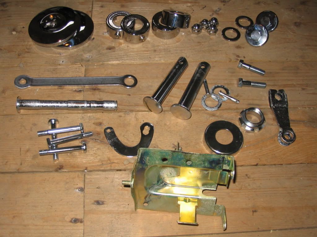

Deze delen liet ik verzinken of verchromen :
Sommige delen lijken verchroomd, maar zijn feitelijk zilververzinkt. Het accurekje ook weer laten behandelen zoals ori was.
st1300
Berichten: 446
Lid geworden op: 18 aug 2007, 17:36
Bericht door st1300 »
Stralerij heeft behoorlijke ervaring, dus alles wordt gepareld en niet gestraald.
Daarna alles in de epoxiprimer gezet.
Moet nog ff wachten voordat het klaar is maar hoop voor het weekend, want vanaf volgende week is het vakantie.
