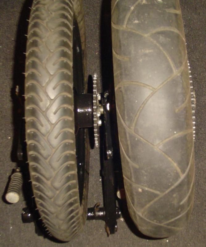

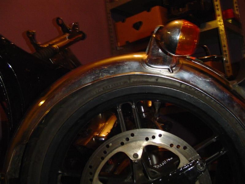

dit is het verschil met een 3.00-17 fs1 band en een tzr 130-17 achterband.

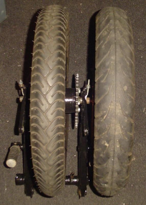

dit is het verschil tussen dezelfde 3.00-17 en de tzr voorband een 100-17.
deze band is maar een fractie breder dan een 3.00 maar is wel wat platter
dat komt weer goed uit omdat deze maat maar net in een fs1 achterspatbord past
zie foto hieronder.
hier ligt het spatbord los op de band zover moet hij natuurlijk niet er in vallen dit wiel is trouwens het tzr voorwiel
maar dient als voorbeeld.
Hier zie je dat de tzr voorband ruimte genoeg heeft in de fs1 brug de as staat wel in de achterste stand maar ook in de voorste
stand is er ruimte omdat de band wat platter is dan de 3.00-17.

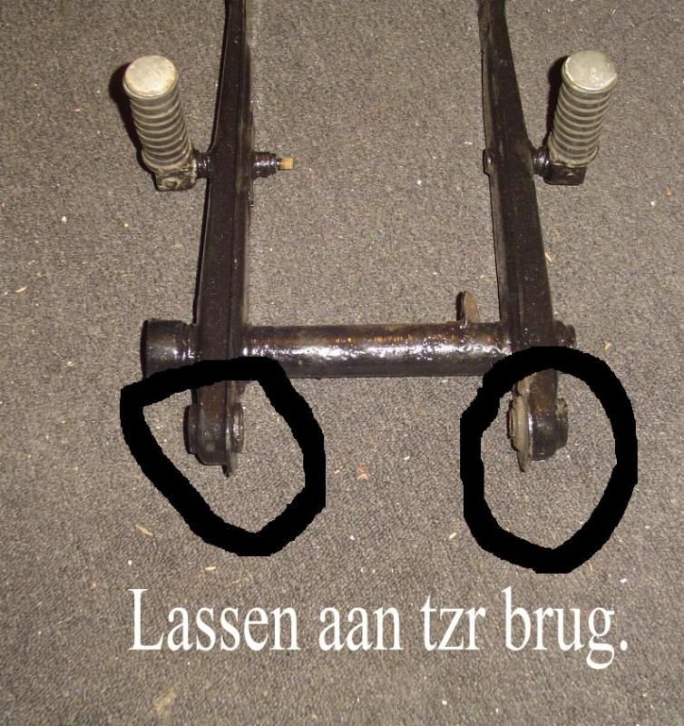

Dit is een fs1 brug de omcircelde uiteindes zouden eraf geslepen moeten worden om aan de tzr brug gelast te worden.

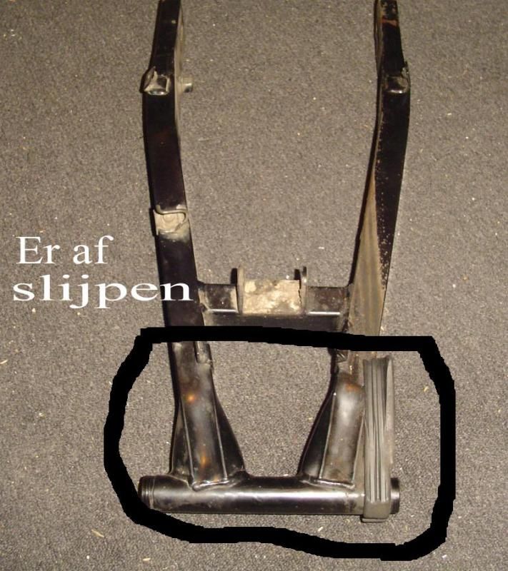

Dit is de tzr brug het deel dat omcirceld is moet er af en aan de vierkante balk moeten dan de steunen van de fs1 brug gelast worden
en er moet iets bedacht worden voor de schokbrekers.
de lengte van de brug zal als deze bewerking kan gelijk zijn aan de fs1 brug en ik kan dan ook de schijfrem achter monteren
zoals hij ook origineel op de tzr zit.

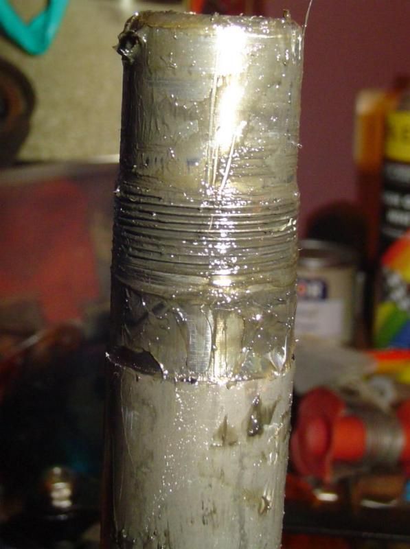

Dit is de buis van het tzr balhoofd zoals je kunt zien is het bovenaan anders dan bij een fs1.
het past in een fs1 frame alleen zou de schrofdraad die je ziet ongeveer een halve centimeter tot een centimeter moeten
doorlopen naar boven.
maar omdat het bovenste deel boven de schroefdraad een kleinere diameter heeft kan er niet bij getapt worden.
er zou dus een ring van een halve tot een centimeter tussen gelast moeten worden.

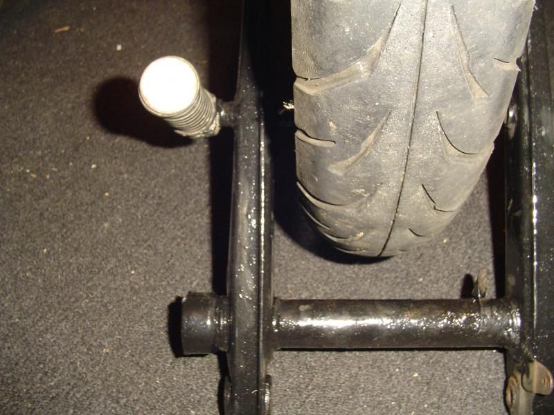

Mja het tzr voorwiel past wel in de fs1 brug maar het achterwiel niet dat is te breed met het tandwiel er op dheeld 2 centimeter.
maar er komt nog een yb 100 brug mischien kan ik daar meer mee.
een achterspatbord komt er sowieso op waarschijnlijk een fs1 of mischien een sheriff moet ik even bekijken.
