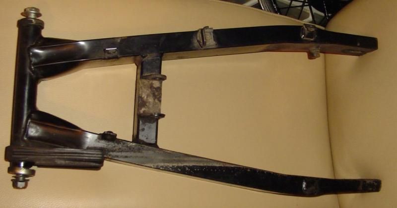

de achterbrug is een ander verhaal bij de tzr zit hij in het frame bevestigd bij een fs1 en rd om het frame.

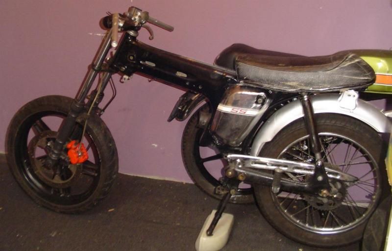

Een RD met RD brug gemonteerd (foto even geleend hier op het forum)
De tzr brug kijk naar de bevestiging die gaat dus in het frame in plaats van er omheen.
Nu had ik bedacht als de bevestiging van de rd brug en de schokbreker bevestigingen nu eens aan de tzr brug gelast kunnen worden of is dat een slecht idee wat de veiligheid betreft.

Een rd brug moet ik uit buigen omdat een tzr wiel breder is en ik kom dan niet weg met de schijfrem achter.
bovendien heb ik met een tzr brug de bevestiging voor de schijfrem al in de brug zitten.

en met een achterbrug van een nederlandse rd, die zijn stuk breder wegens het fietssysteem?
Berichten: 10864
Alleen links, ze zijn A-symmetrisch.

Is zelf een achterbrug maken geen optie?
Als je een ander blokje in het frame bouwen ziet zitten moet dat ook geen probleem zijn.
Die Tzr brug ziet er volgens mij nogal lomp uit in een Rd.
of het lomp staat weet ik nog niet maar je zou zomaar gelijk kunnen hebben het hele project valt of staat met past het tzr blok in het rd frame.
is een nederlandse brug breder en het tzr wiel past er in ben ik klaar natuurlijk alleen moet er dan een pennetje op de brug gelast worden waar de vegrendeling
van de remklauw houder over heen valt zeg maar net zoiets als het stripje dat de remplaat van een trommelrem vast houd.

Van 2 rd achterbruggen 1 lange maken?
Ik denk dat het zelfs kleiner is Tom.
marco de verlenging zou alleen zijn om m passend te krijgen

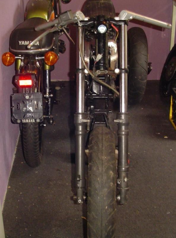

vannacht ook weer wat uurtjes bezig geweest ik had een filmpje gezien op i net waar een am5 blokje onder een fs1 zat gemonteerd
dat gaf me hoop een am6 blokje verschild niet wezenlijk van een am5 daarom dacht ik toch weer aan een fs1 frame in plaats van een rd frame.
ik had al eerder het tzr balhoofd zonder kogels gemonteerd gehad in een fs1 frame dat pasten goed.
ik had echter een foutje gemaakt ik had niet de ring en het afdekkapje gebruikt en toen ik het balhoofd wel compleet met kogels en ringen er in had
bleek de schroefdraad niet ver genoeg door te lopen om de kroonmoer te kunnen monteren.
de schacht is lang genoeg maar er is gewoon te weinig schroefdraad getapt omdat de schacht van een fs1 frame iets hoger is dan die van een tzr.
om te laten zien dat de boel wel past ben ik even door gegaan alles zit wel gemonteerd de kogels de ringen het afdekplaatje en de kroonmoer.
ook de stuurplaat en het TZR stuur zit gemonteerd dat ging allemaal prima.
het staat ook niet eens zo heel slecht ondanks dat de vork langer en behoorlijk dikker en de poten iets meer uit elkaar staan is het wel te doen.
toen ook de fs1 achter brug er in zat en hij op de standaard stond leek het een beetje op een sheriff maar dan met racestuur
het werd wel duidelijk dat ook al zou het voor wel gepast hebben met de schroefdraad en zou het lukken de achter brug pas te krijgen met het TZR achterwiel
de midden bok zou veel te kort worden en zou ook nooit om de achterband gaan passen.
het voor aanzicht ziet er vooral door de mini koplamp wel redelijk breed uit of het mooi is zal dan weer vers 2 zijn maar ook hier liggen nog wel wat uitdagingen

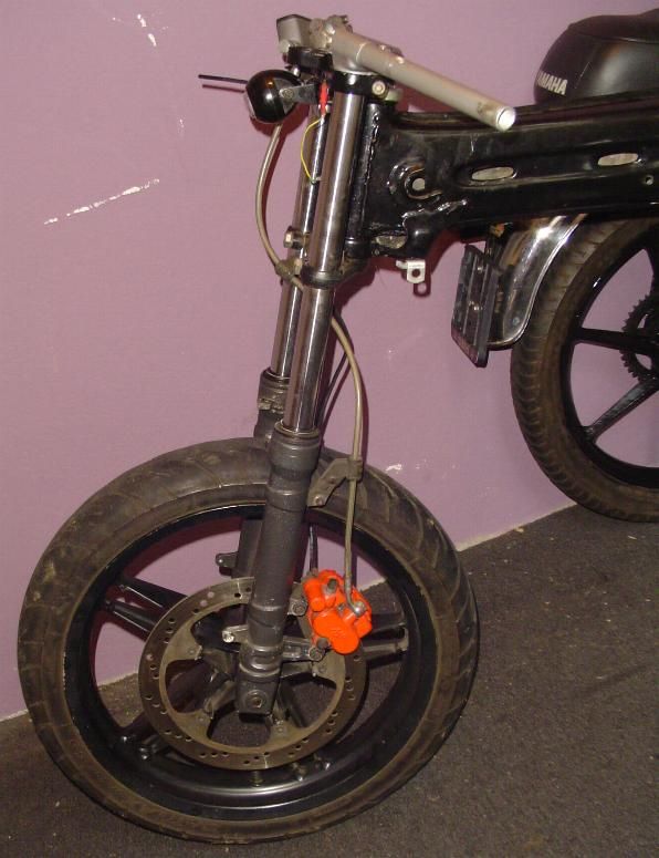

vanwege het gebruik van het TZR voorwiel kom ik ook aan het gebruik van het tzr dashboard maar daar was wel een oplossing voor gevonden.
Het tzr achterwiel even los onder het spatbord zonder brug.
de vering zou erg stug moeten worden als ik een fs1 achterspatbord zou gaan gebruiken omdat de velg en vooral de band bijna 4 centimeter breder is dan een fs1 3.00 band laat staan de 2.50 fietsband die er origineel op hoort.
Bovendien zou het achterwiel met de aangepaste TZR brug bijna 30 centimeter naar achteren gaan waardoor ik min of meer verplicht zou worden de mono shock te gebruiken.
maar dat houd dan weer in dat ik een deel uit het fs1 frame moet slijpen en verstevigen voor de mono shock.
nu ben ik geen metaalbewerker en lassen kan ik ook niet maar het lijkt mij dat met een mono schokbreker er meer krachten op het frame komen waar het fs1 platen frame niet op berekent is en ook de langere achter brug zal andere krachten op het frame los laten.
ik kan het mis hebben maar ik ben bang dat het fs1 frame in de ronding boven het luchtfilter alle klappen gaat opvangen en daardoor op den duur zal gaan scheuren daar.
natuurlijk kun je van alles aanpassen om het te verstevigen maar ik moet al het laswerk door anderen laten doen ten eerste word dat een duur geintje en ten tweede zou het goedkoop gedaan worden dan is het nog teveel werk voor de lasser.

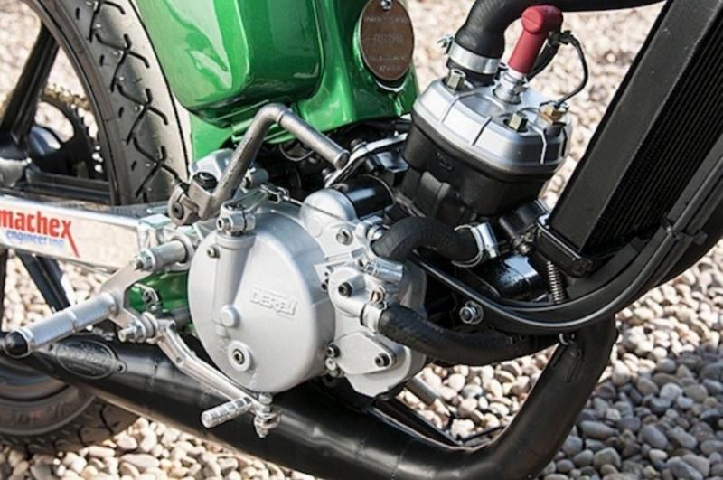

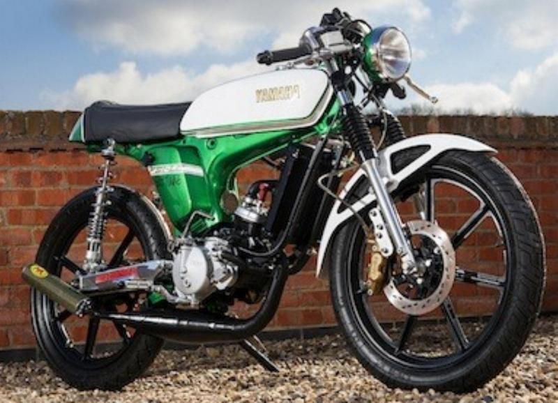

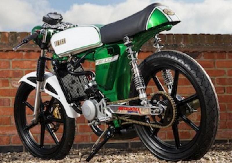

Een tijdje geleden had ik een filmpje op het net gevonden van een fs1 met een Derbi blok.
Nu is een Derbi blok niet helemaal gelijk aan een Am 6 maar in grote lijnen komt het wel overeen.
Dit is de fs1 waar ik over spreek deze is dan meer gebouwd om snel te gaan als ik toch door ga met het project wil ik mem toch wat
completer en de snelheid wat lager rollenbank proef zeg maar.
Dit motortje heeft een kickstarter het am6 motortje heeft een startmotor wat ik dus wil is een van buiten redelijk originele fs1 maar dan
met de moderne am6 motor en de 12 volt stroom installatie van de tzr.
Ik wil dus de draadboom en de stuurbediening van de tzr gebruiken maar ook de cdi en de anderen elektrische componenten van de tzr
alleen wil ik wel een fs1 contactslot omdat ik niet continu met het licht aan wil rijden.
Er zullen best wat onderdelen aangepast moeten worden zoals de uitlaat de stand van de fs1 cilinder is anders dan die op het Am 6 blokje
en ook de bevestiging is anders.
Ik zit eigenlijk te danken aan een fs1 uitlaat met losse bocht zodat deze passend gemaakt kan worden voor het Am 6 blokje welke uitlaat

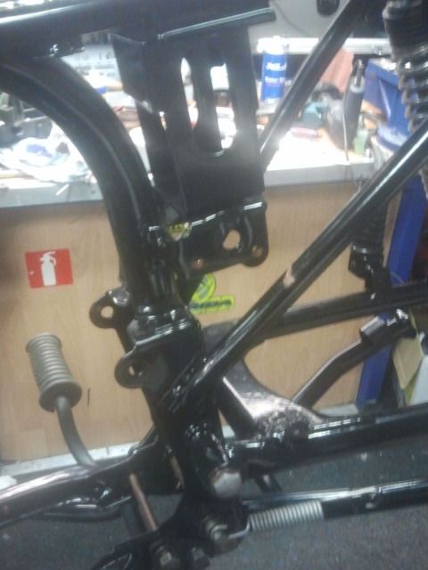

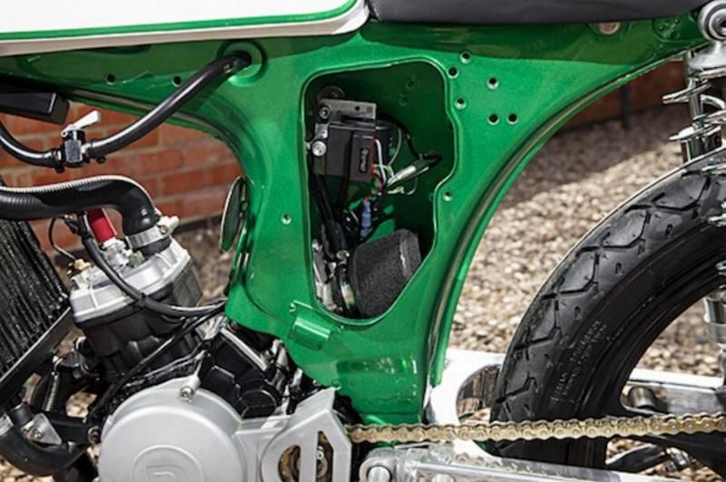

Er moet ook wel wat weg geslepen worden van het fs1 frame zoals hier te zien is.
Ook aan de andere kant moet er aangepast worden zo zal er een andere plaats voor de accu moeten komen omdat de accu ruimte opgeëist word
door de carburateur.
Persoonlijk zou ik ook de benzineslang anders willen leggen deze loopt omhoog dat beïnvloed de loopsnelheid van de brandstof en je zult nooit de
volle capaciteit van de brandstoftank kunnen benutten.

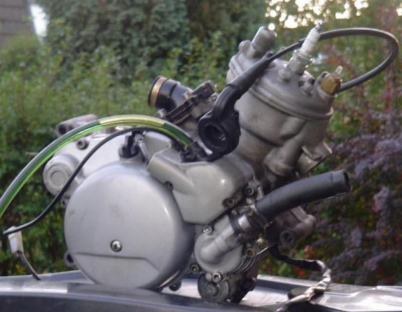

Tot slot het Am 6 blokje dat ik wil gaan gebruiken veel overeenkomsten met het Derbi blokje.
