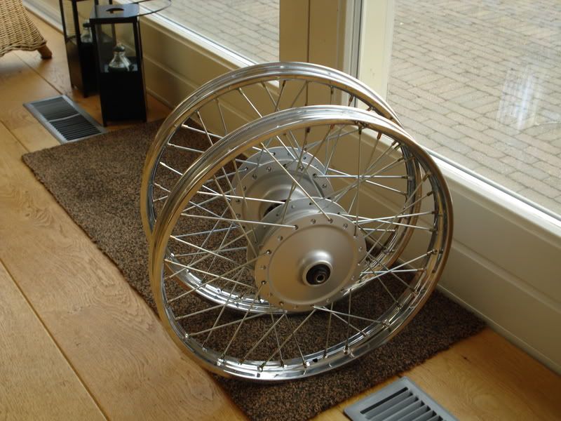

Ik heb vandaag mijn nieuwe spaken toegekregen van Sjon.
Ik volg de foto's op de link van Geo: http://users.telenet.be/luc.aerts1/spak ... n_wiel.htm
Nu zouden er blijkbaar spaken moeten tussenzitten met een rechte hoek en met een stompe hoek:
Maar bij mij zitten er enkel spaken met een rechte hoek tussen.
Of is dit anders bij een RD, dan bij een Suzuki AC?
de ori fs1 spaken die ik hier heb liggen hebben ook 2 verschillende hoeken, de imi's niet
met de lange 90 graden hoek moet buitenom de naaf en de andere moet binnenlangs de naaf

Je moet gewoon beide soorten spaken hebben, anders krijg je je wiel nooit goed gespaakt. Kontakt opnemen en terugsturen die handel, hier is een vergissing gebeurt.
Ook bij een rd heb je de beide soorten nodig.

Ben je daar heel zeker van? De spaken zaten per wiel (trommel en schijf) in een zakje geseald.
Ik heb ze ondertussen volledig gespaakt, zonder problemen. Of het richten ook zonder problemen zal gaan, weet ik niet.
Ik heb trouwens ooit een keertje tweedehands spaken gekregen van iemand van het forum. Nu ik die bekijk, zitten daar ook enkel spaken met 90° tussen.
Misschien zijn de 18" naven van een RD beetje anders, dan van fs1 en AC50?
Hmm, kweet nu niet goed wat doen. 'k Zal Sjon anders ook eens mailen.
Ik heb zaterdag afspraak met fietsenmaker om te laten richten. (ik hoop dat hij het gratis doet, heb er net twee nieuwe fietsen besteld)
