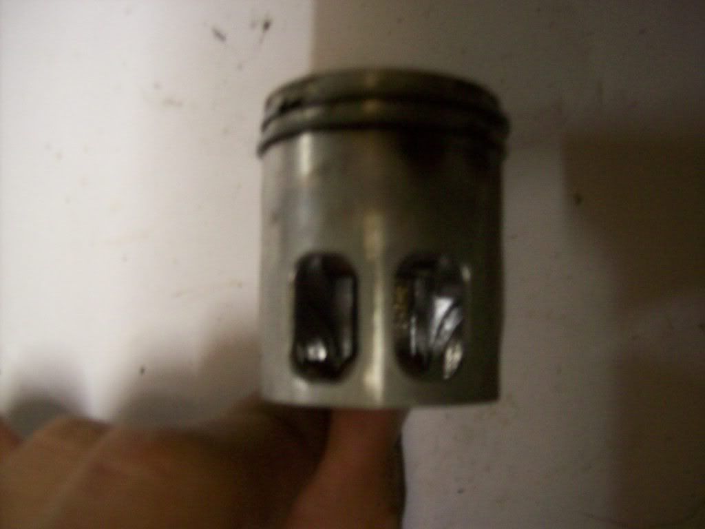

Hallo,
Ik had voor mijn brommer (suzuki a50p) een yamaha fs1 cilinder gekocht. Deze passen namelijk gewoon.

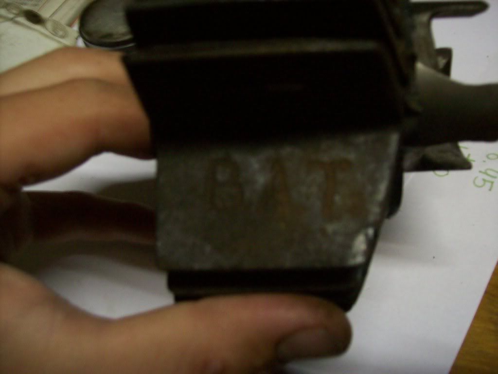

Dit is een Z1 cilinder die getuned is door B.A.T.
Weet iemand wie of welk bedrijf dit is en of deze een beetje deskundig is.
Alvast bedankt.

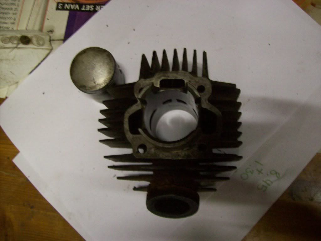

Hoi wouter, B.A.T. zegt me niks. Op google word ik ook niet veel wijzer (brabants afvalverwerking team.. :shock:). Misschien is het handig als je verteld waar je de cilinder hebt verkocht, of wie weet kan de verkoper je wel helpen?
Maak anders eens een poortmap van die cilinder, en/of een foto

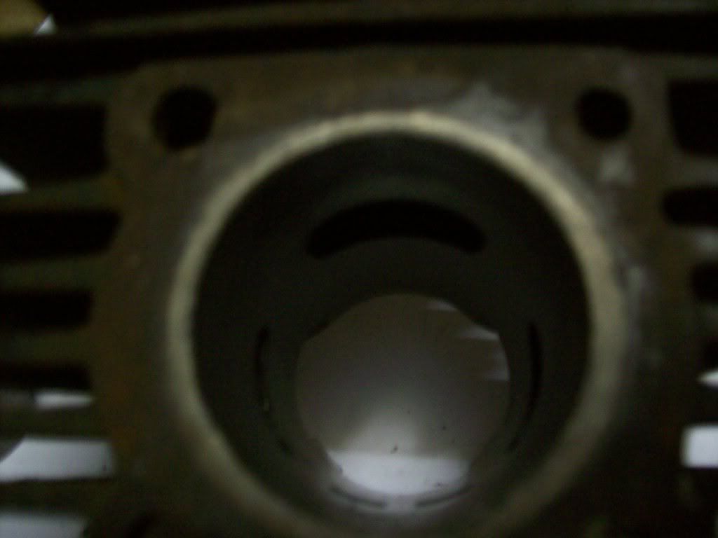

slag van suzuki is anders
ik zie niks anders aan de cilinder, behalve de cilinder hemden die anders zijn, verder voor de rest is het een Z1 cilinder die ik ook heb

als je de cilinder er op zet met de zuiger en een pakking.
hoe laag komt je zuiger dan op het onderste dode punt.
is dan de boven kant van de zuiger gelijk met de onderkant van de poorten.
idd, die 10e mm vind je volgens mij niet weer, en is anders wel op te lossen met een pakking :wink:
