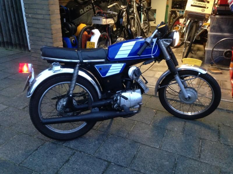

Ik heb sinds een nieuwe accu wissel en veranderen van lampjes het probleem,
dat als ik mijn brommer in contact twee zet (lampen aan) dat al mijn verlichting brand.
terwijl in eerste instantie, alleen mijn achterlamp en teller verlichting het deed. en wanneer ik de brommer starte ging de koplamp branden.
Wat kan dit probleem zijn en wie weet de oplossing? ik heb namelijk geen draden veranderd. gewoon loskoppelen van de accu en nieuwe er in.
